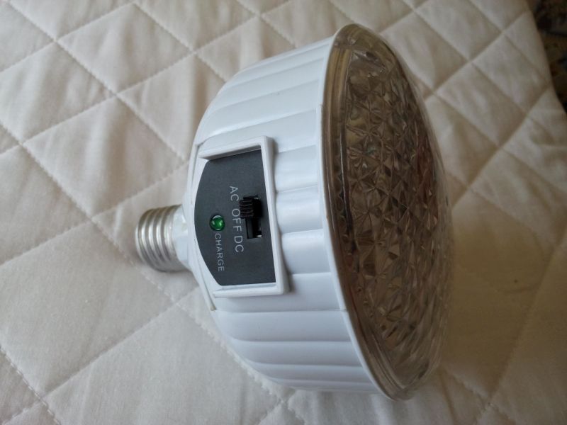

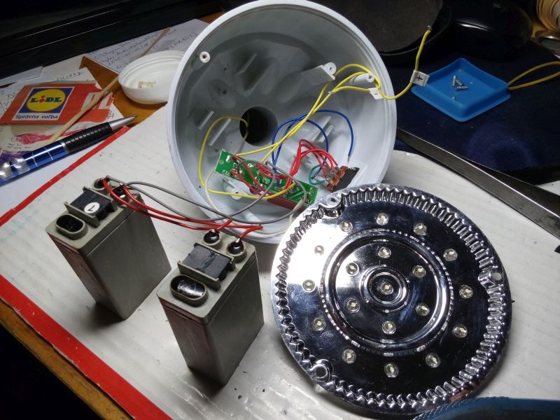

V pátek jsem tam byl a měl tam odloženou LED žárovku, viz příloha tak mi jí dal. Doma jsem jí rozebral, byly "uhnité" drátky, závit také odpadl tak jsem to poopravoval, včera večer zapnul, rozsvítila se zelená kontrolka nabíjení (přepínač byl v poloze AC), zkusil jsem při připojení na 230V∿ přepnout na OFF a Pak na DC, při Přepnutí na DC se ledky rozsvítily. Pak jsem přepnul nazpět na AC a opět jsem zkusil přepnout na DC, tentokrát se ledky na okamžik rozzářily a najednou jejich jas pohasl na asi 1/3-nu. Zkusil jsem žárovku odpojit od 230V a přepnout na DC ale ledky jenom slabě blikly a dost. Baterie co jsou vevnitř ještě před zapnutím na 230V nevykazovaly žádné napětí tudiž jsem usoudil že bude potřeba je nechat přez noc nabít. Přepnul jsem přepínač na AC a nechal do rána nabíjet, ráno jsem odpojil žárovku od 230V, při odpojování ledky blikly plným jasem, když jsem přepnul přepínač na DC, ledky na okamžik blikly, pohasly na 1/3 jasu a zhasly. Něco se tam pravděpodobně spálilo, bylo cítit typický smrad přez přepínač, jdu se na to podívat.
Hledal jsem po netu ale takovou žárovku jsem nenašel, možná že tu někdo vlastní takovouto žárovku a napíše její správné používání. Také by mě zajímalo co to v ní jsou za batérie (akumulátorky).

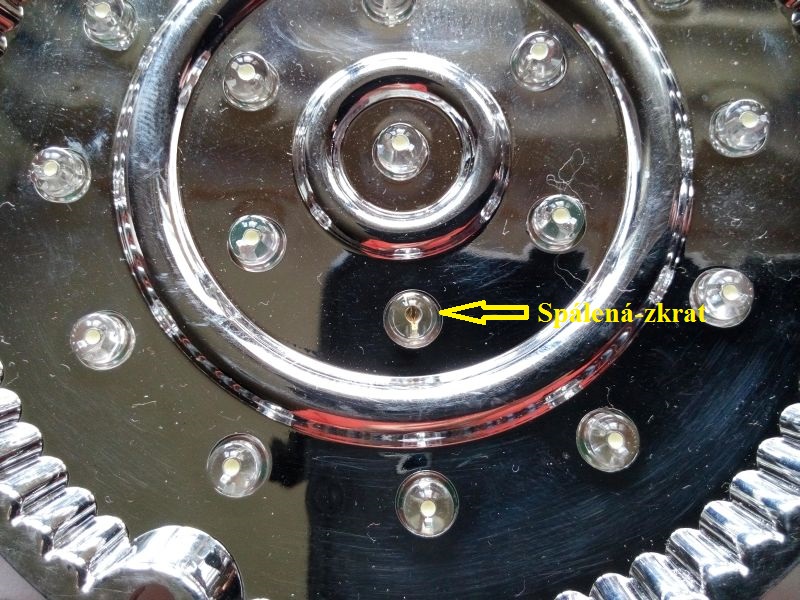

Oprava: rozpojil jsem je a jeden je po smrti, na druhém napětí vylezlo na 2,968V.
Další zjištění-spálená LED dioda-zkrat.

Diody jsou zapojeny paralelně a měl bych jim dát předřadný odpor aby mi neodešly postupně všechny.

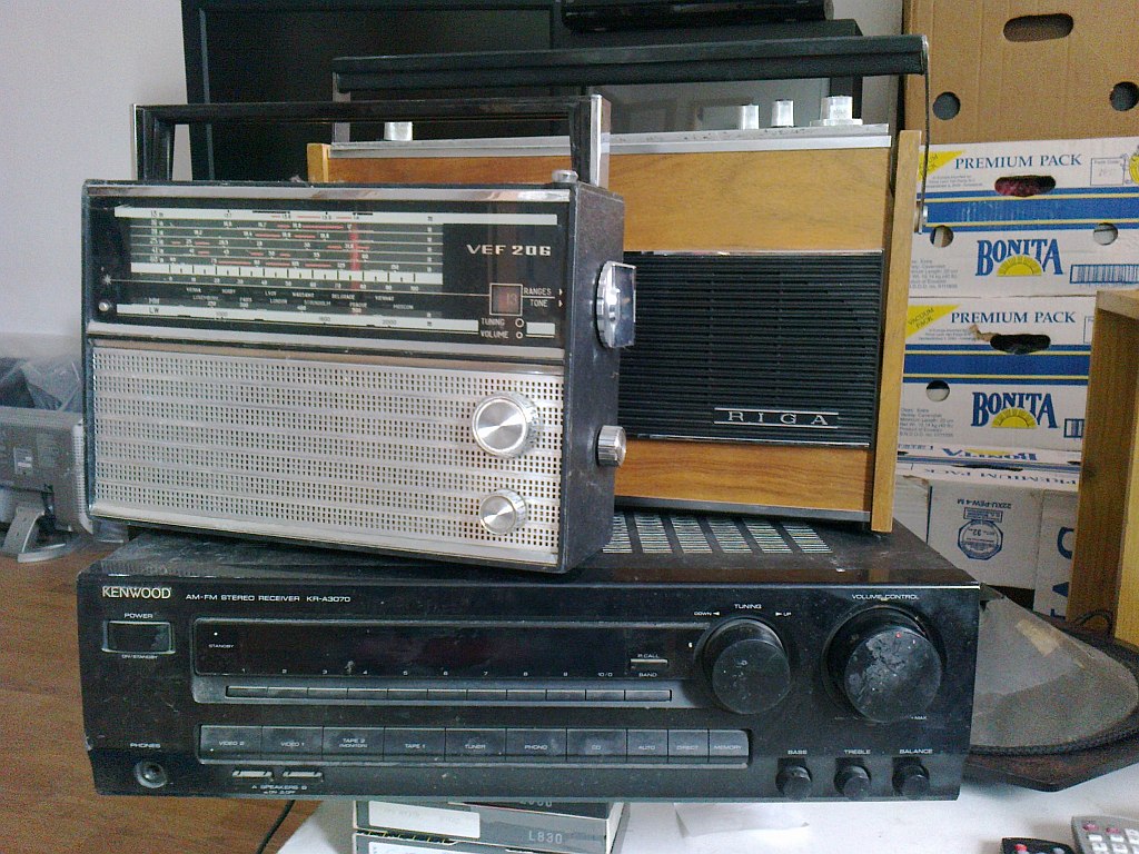

Fotografie0327.jpg- (244.32 KiB) Staženo 89 x
A do toho mě Šampónek pošle fotku, co se dá na opravy použít z toho, co vydoloval v SD u nich....
