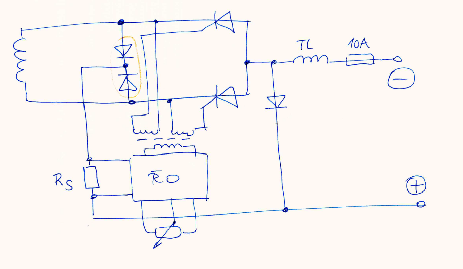

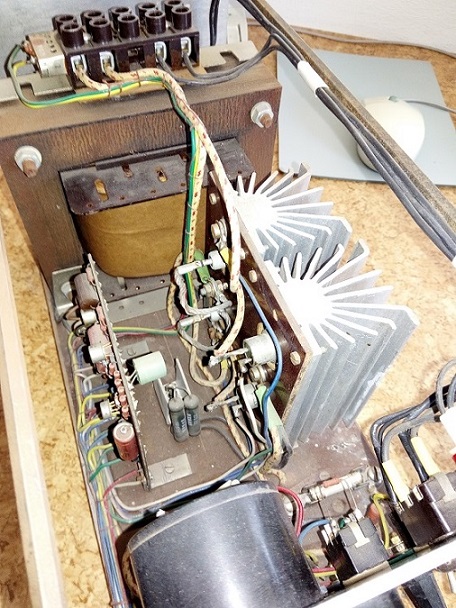

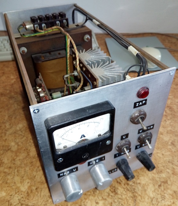

sis2
Příspěvky: 1488
Bydliště: JN89GF
#110 Příspěvek od sis2 »
sinclair píše:Sis2, jak jsi to přesně myslel s tou dvojitou diodou v kombinaci s tyristory?

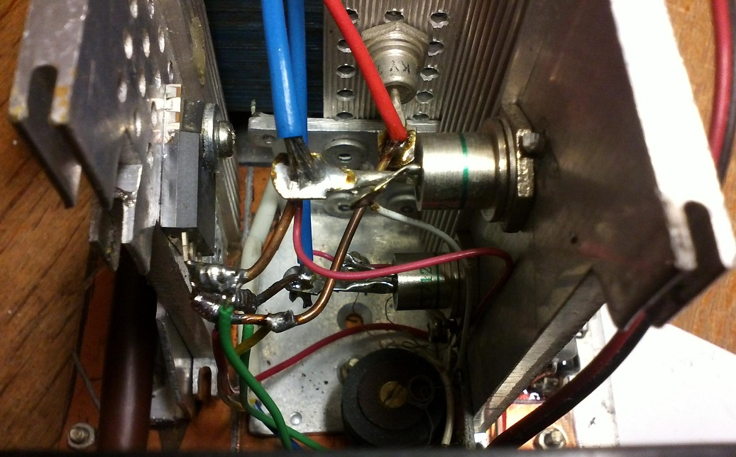

Ano, jednoduchý sekundár a řízený můstek ze dvou tyristorů a jedné dvojité diody z PC zdroje - viz obrázek a schéma. Na chladiči vlevo je dvojitá dioda, pravý chladič je společný pro oba tyristory a zhášecí diodu... Trafo má sekundár 18,5 V.
#111 Příspěvek od sinclair »
Tady se mi nabízí použít třeba KY718R, který mají reverzní polaritu /katodu na šroubu/ a vyjde mi to i takhle jen na dva samostatný chladiče - slídu bych tady moc netahal...
Mám kromě množství KY718R i nějaký, asi o třetinu větší diody, označený tuším D811 a pak D25, který mají taky na šroubech katodu. Bezva.
18,5V říkáš. Nic jinýho v řízení jsi neupravoval?
Dyť ale při jednom sek. vinutí 18,5V a bez jakýkoli filtrace pro řídící obvod je to pro tu 18V zenerku málo, ne?
Nebo tam máš slabší pomocnej sekundár?
A je tam vůbec nutných referenčních až 18V, nemůže tam být míň?
Já to teda nezkoušel, ale vzhledem k šíři možnýho nastavení tím trimrem /před poťákem/ a tomu, co jsem naměřil na běžci bych řek, že by tam při "trefení" trimru a přiměřený hodnotě poťáku stačilo jako reference i 12V.
Musím to všecko vyzkoušet, než ten ohavnej bastl rozeberu - i s těma diodama. To jednoduchý vinutí by to celý neskutečně zjednodušilo - stačil by pak rozvaděčový trafák 200-300VA/24V, odvinutý např. na 19V a využil by se skoro celý jeho výkon - určitě líp, než v původním zapojení. Řízenej grec má i podle hodně starých příruček o dost větší využití sekundáru, resp. typovýho výkonu jádra, než klasický dvoucest-v tomto případě ze dvou tyristorů.

Ty jsi ty RC členy v tom řízeným můstku použil, nebo ne? Na fotce nic nevidím, takže Tobě to asi žádnej bordel taky nedělalo.

Právě kvůli menšímu napětí sekundáru jsem při ověřování použil externí řídící blok, napájený z reg. zdroje. Mezi 14 - 20V napájení nebyly patrné žádné změny v regulaci. Změnu z 18 na 15V jsem nepovažoval za podstatnou, tak ani neuvedl...
Je to celé ze zásob, takže tyristory jaké byly, myslím, že jsem je získal ze zbytků po někom. Vybírat či testovat není co, spínají dobře - bo Old Tesla! (= BTO). RC členy žádné a bordel to nedělá - možná proto, že tyristory nejsou tak rychlé a nevyrábí při spínání moc silné rušivé spektrum. Směrem do sítě filtruje trafo + nějaký TC240 nebo pod. a do výstupu tlumivka. Jo a ještě styroflex asi 10nF přímo na vývodech sekundáru.
