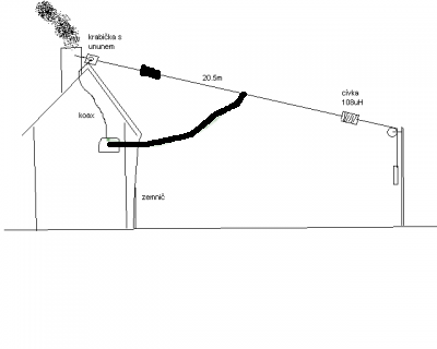

namaluj obrázek, jak jsi to celé měla zapojené

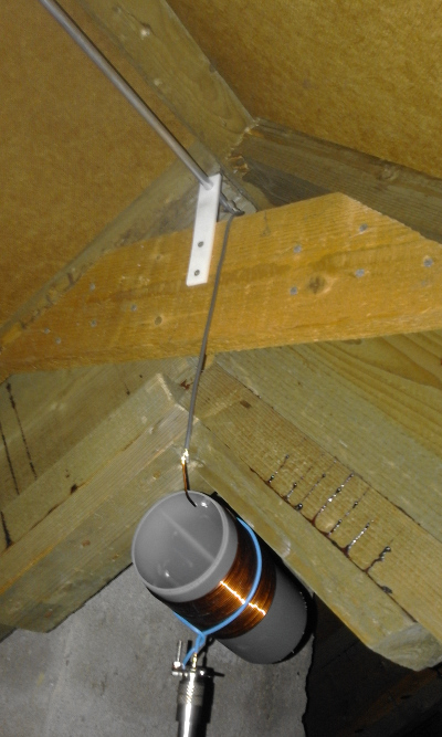

Nevím, jak jsi přišel na 35Ω, všude píšou, že má mít 2000-4000Ω. Přes 2000Ω jsem naměřila na 40 m, na 80 m jen těch cca 450Ω. To by vysvětlovalo, proč na 80 m funguje na prd s ununem 9:1, který k ní všude strkají. S převodem 23:7 funguje líp.
(11.46 KiB) Staženo 58 x

Když se ti nechce piplat s žebříčkem,tak to přes proudový balun napájej RG58, budou tam jen větší ztráty, ale chodit to bude. Ono jak tu anténu máš nízko, tak se projeví nedokonalá zem a zvětší se reálný odpor, sice jen o ztráty, ale je to výhodné z hlediska přizpůsobení. Takže na této vlnové délce, není jednoduché udělat vyladěnou anténu na malým prostoru. Já tady na portejblu mám dipól 2x 5 m prodloužený středovou cívkou (cca 80uH) s 1 vazebním závitem to má nějakých 80Ω a na přizpůsobení je pár uH a 200 pF
(165.89 KiB) Staženo 48 x

No jo, ale ten svod k zemi je taky anténa, nějakých 7 m. A co Ti brání udělat to takle koaxem
(14.49 KiB) Staženo 62 x

Nebude to mít průhyb jako kráva, když na tom drátu bude viset nějakých 10-12 m koaxu? A asi bych musela provrtat vnější zeď, abych to dostala do pracovny. :?
