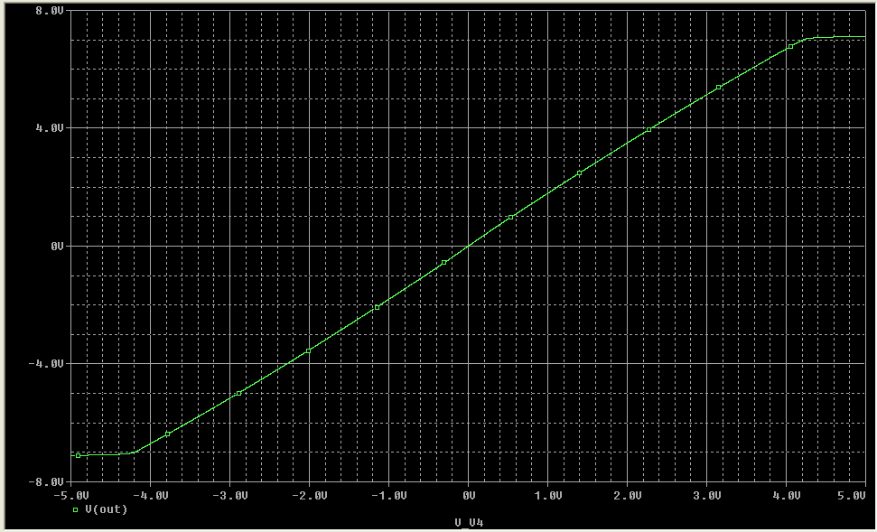

#106 Příspěvek od danhard »
Dc napěťová převodní charakteristika pro 4R zátěž

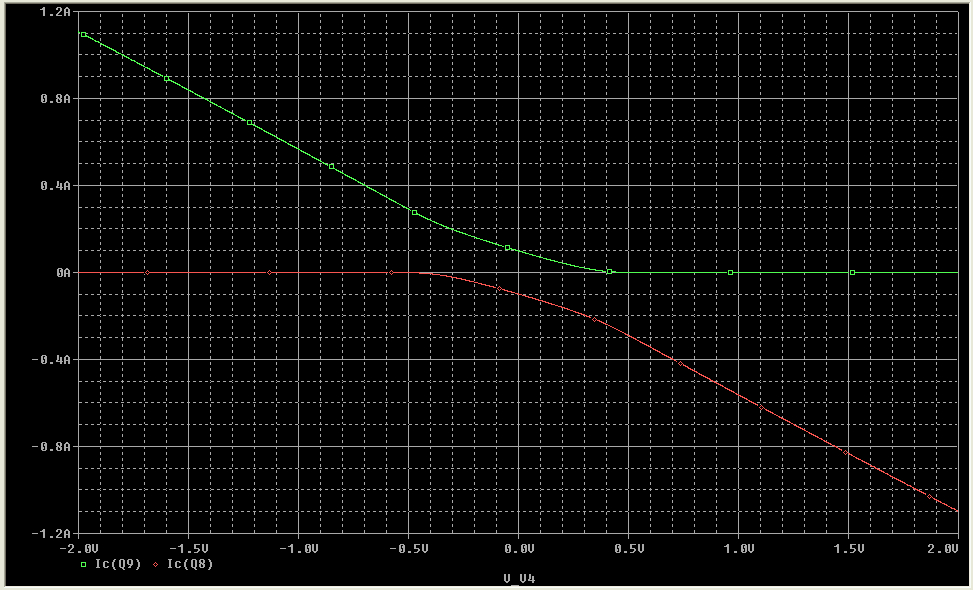

#107 Příspěvek od danhard »
Průběh kolektorových proudů koncových tranzistorů

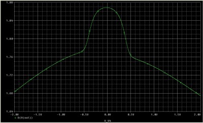

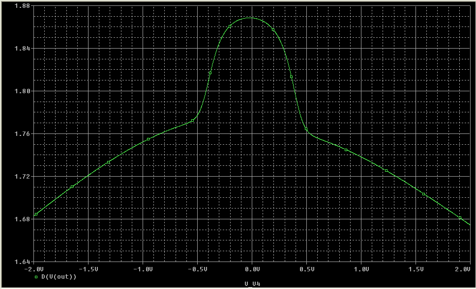

#108 Příspěvek od danhard »
Detail okamžitého napěťového přenosu (derivace dc převodní charakteristiky) a ukázka gm doubling, tam, kde jsou oba koncové tranzistory současně otevřené.
Pokles pro větší proudy způsobuje pokles proudového zesílení koncových tranzistorů s proudem.

Dynamické parametry se řeší jako derivace převodní, nebo voltámperové charakteristiky.
Jestli je tu někdo, kdo to chápe, tak mu to proboha vysvětlete !

Jenže Ty blbečku, Ty vypatlaný hovovado, jsi nenaměřil derivaci, ale závislost statického zesílení na amplitudě.
Sorry loučím se, nenechám se srát od takovýho zkkurvenýho krypla :!:
ps. na grafech ze simulace je samozřejmě křivka složená ze souboru diskrétních hodnot (neznáme tu analytickou funkci) a derivace je křivka složená ze souboru numericky určených hodnot derivace, jako směrnic sečen sousedních bodů hodnot derivované křivky.

danhard píše:Jenže Ty blbečku, Ty vypatlaný hovovado, jsi nenaměřil derivaci, ale závislost statického zesílení na amplitudě.
Sorry loučím se, nenechám se srát od takovýho zkkurvenýho krypa :!:
ps. na grafech ze simulace je samozřejmě křivka složená ze souboru diskrétních hodnot, neznáme tu analytickou funkci a derivace je křivka složená ze souboru numericky určených hodnot derivace, jako směrnic sečen sousedních bodů hodnot derivované křivky.
Danhard si myslí, že derivace je křivka? A taky umí derivovat křivky? Třeba ženský křivky? A doprdele...
https://www.youtube.com/watch?v=h9JF8v0yfI4
A bohužel, opět se mýlíš, protože jsi ve vzteku zapomněl číst moje popisy k měřením. Měřil jsem nejen DC, statický zesílení, ale měřil jsem taky AC zesílení při obdélníkovým průběhu, tj. dynamický průběh zesílení. Taky jsem vysvětloval, proč při vybuzení jednoho koncáku ztrácí druhý proud podstatně pomaleji, než se tomu děje u standardního emiter followeru.
