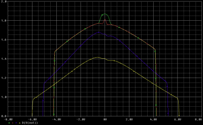

Dotaz na Jura80, pochopil jsi konečně burane, co zobrazuje obrázek Tiger6 ?

danhard píše:Dotaz na Jura80, pochopil jsi konečně burane, co zobrazuje obrázek Tiger6 ?
Pochopil jsi konečně, že když se bavíme o koncovým, tj. posledním stupni zesilovače, je nám zesílení celýho zesilovače k ničemu? Ke všemu je to zase blbě, pořád tam máš ten nesmyslný hrbolek.

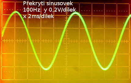

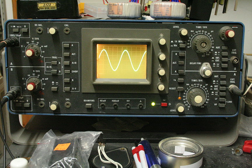

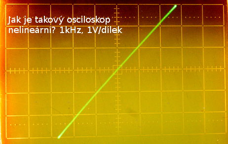

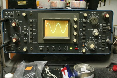

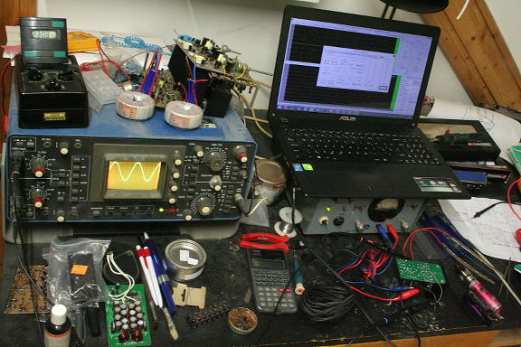

Pokud by byl uprostřed průběhu zesílení hrbolek, jak nám "nasimuloval" danhard na "tiger2", bylo by to vidět na velmi vysokým zkreslení konc. stupně. Moje simulace ale ukazují na velmi malý zkreslení při rozkmitu 0,7Vpp.
Na osciloskopu jde sice zkreslení sotva poznat, ale pokud je k dispozici dvoukanál, nic nebrání zobrazit průběh v buzení konce (jen konce, ne celýho zesilovače, ale jen konce) a na výstupu toho konce. A tyhle dva průběhy vzájemně porovnat, jak dobře se budou na obrazovce překrývat. Když se vyreguluje zesílení u jednoho z kanálů tak, aby se sinusovky překrývaly, zkreslení se hned ukáže jako nesouhlas v průbězích. Takže jeden kanál má pevných 0,2V na dílek, u druhýho (vstup konce) je citlivost plynule vyregulovaná potenciometrem na cca 0,105V/dílek. Ostatně, jak by mohl konec s klidovým proudem plných 100mA zkreslovat kolem "počátku"? Nafotil jsem tedy obrázek dvou překrývajících se sinusovek. Trochu je na něm i vidět, že se opravdu jedná o dva průběhy, ne jeden. Nastavení osciloskopu mám nafocený taky- je vidět na fotce. Taky jsem v xy režimu nafotil, že osciloskop k orientačnímu odhadu nelinearity (viz moje převodky, co opět danhard zpochybňoval) stačí. Nebo je snad ta rovná čára křivá, danharde?
Tohle budiž další z mnoha důkazů, že je Tiger2 buď nepravdivá, nebo bylo naschvál manipulováno se simulačním schématem. (Co jsem uváděl jako argumenty ještě před tímhle měřením: statický měření, nízký nasimulovaný zkreslení, spousta dalších argumentů- ale jaksi nebylo pobráno).

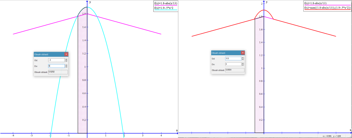

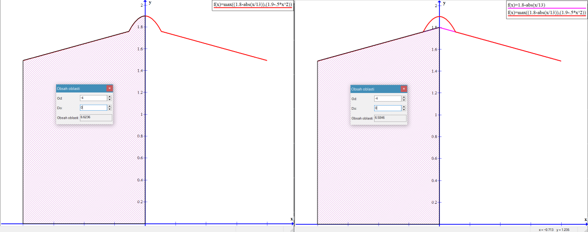

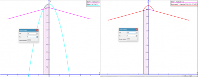

On ten hrbolek vypadá hrozivě, ale je to asi proto, že je zobrazená jen polovina grafu (nejde od nuly), a hlavně proto, že na výstupním průběhu se projeví ten hrbol oklikou, úměrně ploše pod tím hrbem. Pokud je průběh zesílení odvozen z derivace průběhu výstupního napětí, tak se dá ze závislosti zesílení rekonstruovat výstupní signál integrací, tedy plochou pod křivkou.
Aby to šlo posoudit nějak analyticky, nahradil jsem ten hrb kouskem paraboly a boční svahy přímkami. A poměr ploch (tedy dosáhnutého výstupního napětí) bez hrbu a s hrbem je 1,006 pro plný rozkmit, a 1,044 pro rozkmit jen pod hrbem. S tím si potom poradí záporná zpětná vazba.
0,9292 V / 0,8904 V
0,9292 V / 0,8904 V
6,6236 V / 6,5846 V
6,6236 V / 6,5846 V
