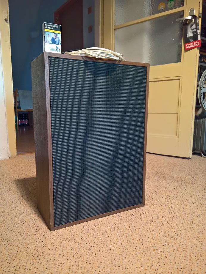

#107 Příspěvek od Hubert_79 »
Osmdesat píše:K projektoru se dodávala reprosoustava ARS 754, dýhovaná "ušlechtilými dřevinami...
Jojo, mám to repro; avšak bez štítku. A hraje to opravdu pěkně. Ještě k tomu byl myslím koženkový potah.
#108 Příspěvek od sinclair »
Jejda, tuhle už jsem dlouho neviděl.
Tak hlavně ji nepřirážet ke zdi, nebo dokonce na tu zeď věšet.
Příspěvky: 8066
#109 Příspěvek od Hubert_79 »
Nene, má to vzadu takové to plátno; to by asi zvuku nepomohlo.
Mám to schované vedle skříně a vytahuju to na promítání. Má to i originál kábl, je ho tam snad 20 metrů :)
#110 Příspěvek od sinclair »
Právě ta minimální vzdálenost projektoru od reprobedny u plátna, byla důvodem, proč u 16mm přenášeli výkon právě na osmi ohmech a ne na čtyřech. Ty by byly pro konstruktéry zesilovačů jistě pohodlnější, ale ztráty na dvaceti metrech 2x0,75 dvojlinky už neúnosné.
Ze stejného důvodu měla 35 a 70mm kina nominál 15Ω i předepsaný průřezy vedení. Kvůli vzdálenostem.
Tahle bedna, zavěšená blbcem na zeď za plátnem, začne naprosto neposlouchatelně bučet někde mezi 150 až 200Hz, podle vytahanosti reproduktorů.
