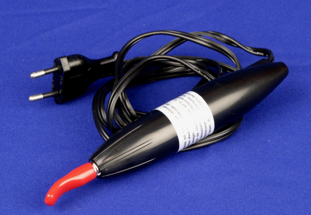

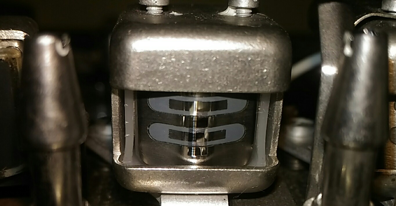

děkuji za odpovědi. Posílám fotku záznamové hlavy. Snímací hlava je ve stejném stavu. Teď jsem zjistil, že celá pásková dráha a taky celá lišta s prolamovacím čepem a dvířkama je nejspíš z B 115 nebo B 116. Vůbec nevím, proč ji předchozí majitel měnil. Myslíte, že by mohli ty tvrzené hlavy mít vliv na korekce? Odvíjecí tah, navíjecí tah, přítlačná kladka je ok, pásek na tónovém hřídeli se nevytahuje a ani se nedeformuje o vodítko.
Provedl jsem test, jak mi psal Unicorn, přičemž jsem dospěl k takovému výsledku: při přehrávání se výšky zvednou, ale při záznamu nikoliv.
Pak mě ještě napadá zmagnetovaná pásková dráha, kterou vždy odmagnetuji při pořizování nového záznamu (v příloze posílám používaný demagnetizér). Zkoušel jsem s ním smazat krátký úsek pásku, ovšem bez výsledku. Nahrávka je nesmazaná, pořád ve stejné kvalitě.
Demagnetizér - vyhodit a koupit lepší, nebo nechat?
Záznamová hlava
Záznamová hlava

nic nevyhazuj ten bazmek není špatný
pokud tam jsou prokazatelně páskové elementy původem z B115 či B116
tak je velká šance že někdo přibastlil nezničitelné hlavy ANH ale to se pozná jen demontáži z držáku za cenu rozštelování nastavení, jako náhrada vždy 100% pasovaly bez nutnosti úprav záznamové cesty nebo bias nápětí

Tvrzené hlavy ANH jde bezpečně poznat i bez demontáže z držáku. Čelo hlavy je kovové stříbrné...Čela klasických hlav ANP jsou hnědé. To, co je na obrázku je ANH200.
