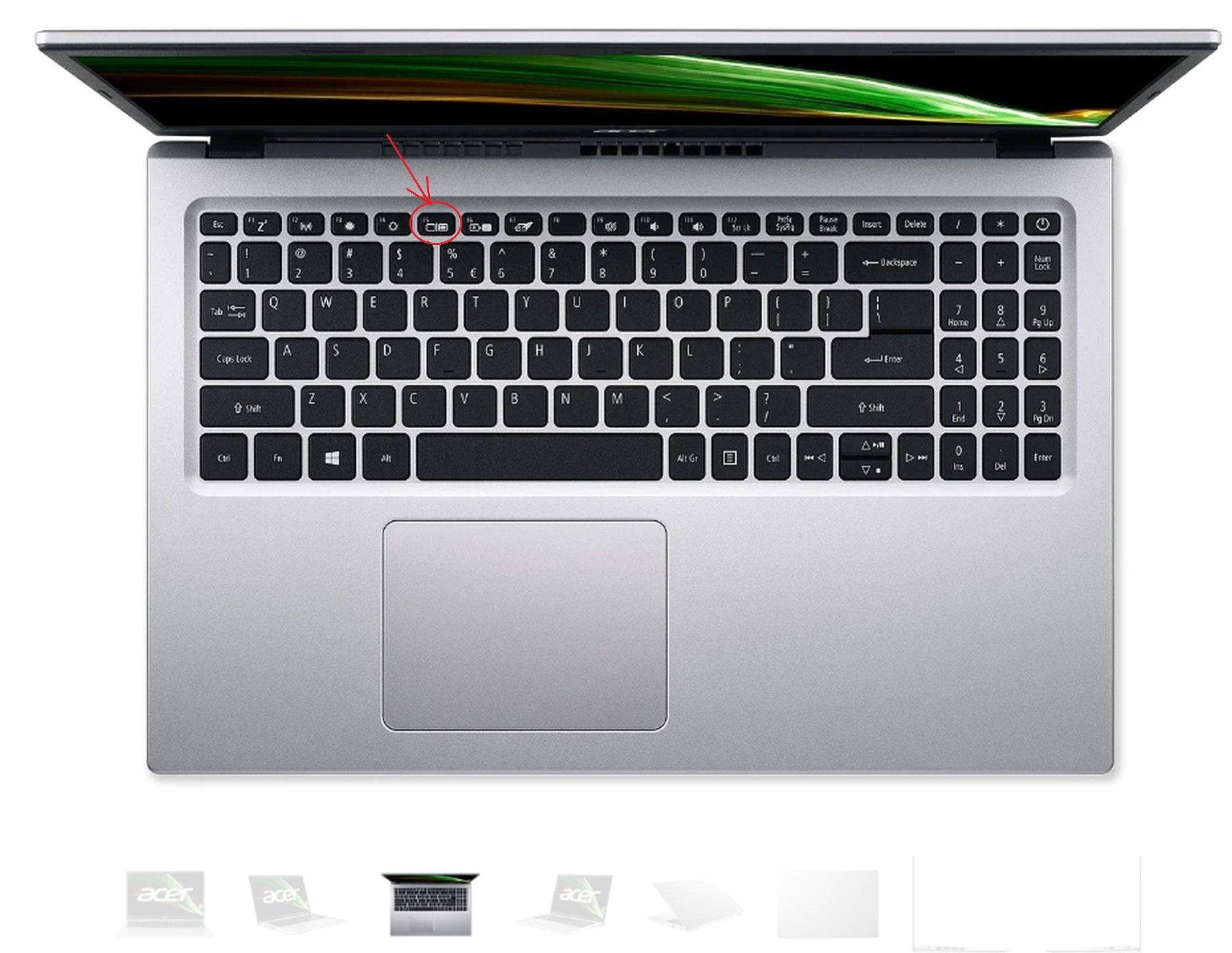

#1087 Příspěvek od ok1hga »
většina to přepínání má . . .

To prepinanie je len klavesova skratka, vsetko robi Windows.
Inak vacsina projektorov zvladne cez VGA vstup podstatne vyssie rozlisenie ako ma ich LCD. Podporovane rozlisenia byvaju v navode.

Nemyslel som že existuje klávesa, ale že priamo po jej stlačení naskočí výber: Output to: LCD, monitor, projector 800x600. A to je práve to, že sa to pošle na ten istý výstup ako pri "monitor", ale upravené na nízke rozlíšenie.

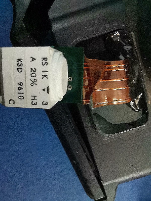

Je nejaká sada na opravu tohoto pásika? Ide o nočné videnie MEOPTA MEO50S

Da sa z toho oskrabat vrchna vrstva a na medene vodice sa da spajkovat. Takze oskrabat, podlepit to niecim v mieste poskodenia, aby sa to nehybalo a prispajkovat droty. Najlepsie na taketo opravy su lakovane droty.

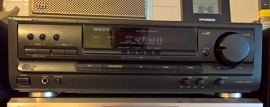

Receiver Technics. Byl špinavý jak prase, nejspíš někde z hospody nebo tak. Provedl jsem očistu, už vypadá celkem k světu. Po zapojení do sítě se nejprve jen rozsvítila kontrolka Stand-by a nereagovalo to na stisk tlačítka Power. Tak jsem si řekl, že kouknu dovnitř, bylo to plné prachu, tak jsem to vyluxoval, nic jsem okem neviděl neobvyklého. Složil jsem to zpátky, zapojil a ouha, ono to funguje, hraje, ladí, potenciometry nechrastí. Jen podsvětlení displeje se mi zdá slabší. Tak jsem nahradil kuchyňský receiver JVC, kterému blbne táhlo hlasitosti.

bastliar píše:Je nejaká sada na opravu tohoto pásika? Ide o nočné videnie MEOPTA MEO50S
To jsi nasel ve sbernaku? No pekny ulovek :-)
