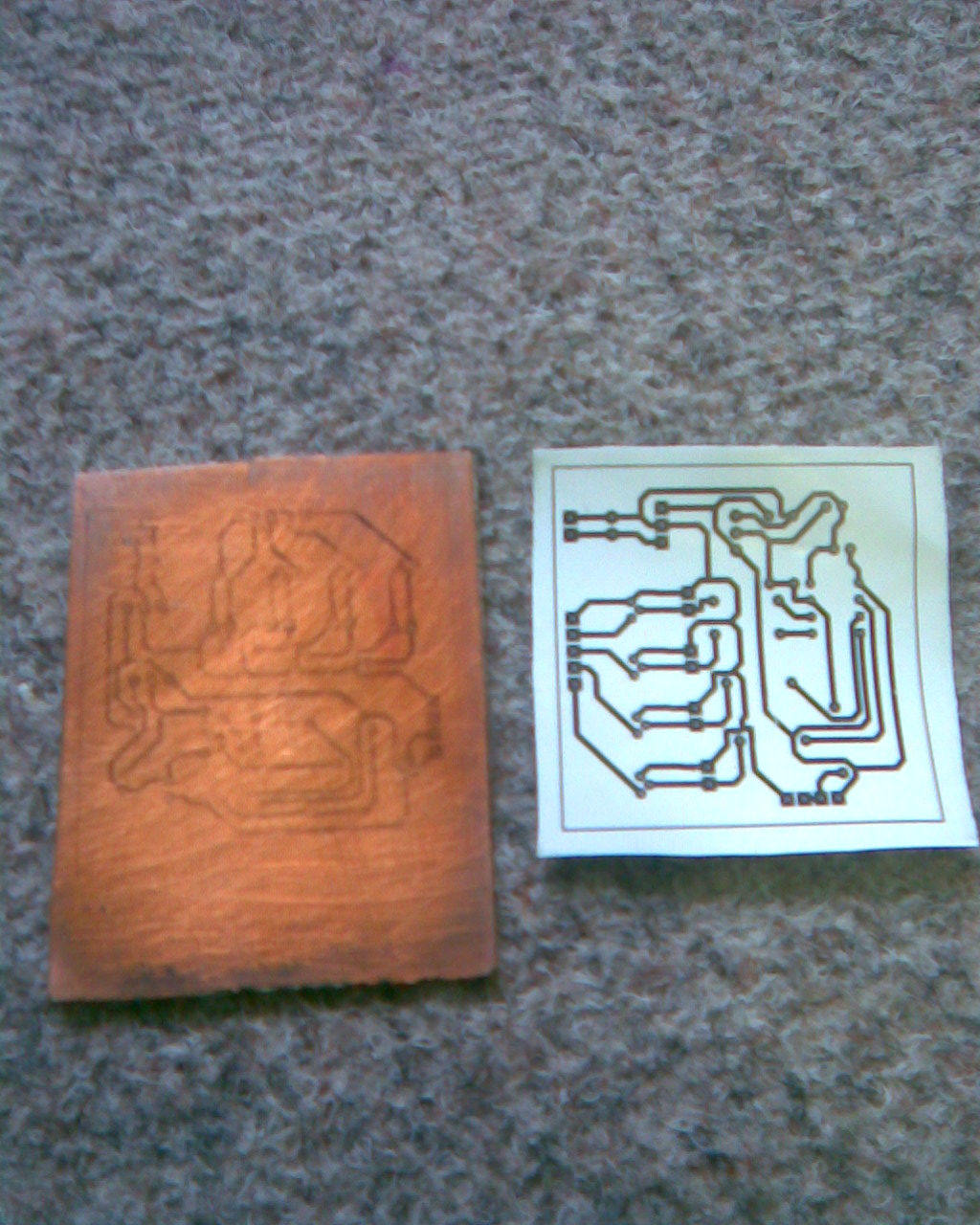

Zase otravuji: po delší době potřebuji si udělat tišťák nažehlením ale bohužel to vypadá takto 8O ,před tím co jsem dělal tak to dopadlo dobře samozřejmě nebylo to na výstavu ale účel to splnilo . Předlohu si nechávám vytisknout v foto ateliéru nebo kopy centru ta předloha vedle na obrázku je sňata co je špatně ?a omlouvám se že si to vlákno nepřečtu celé je to nad moje síly :? díky
