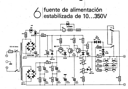

V španielskom Elektore som natrafil na takúto schému:
(34.31 KiB) Staženo 176 x

jandu píše:V španielskom Elektore som natrafil na takúto schému:
ci pana, nemohli by ste mi poslat cely clanok na mail? (zdenoeddie@azet.sk) Dakujem

#130 Příspěvek od jandu »
Je to časopis v jednom veľkom súbore. Zajtra k večeru sa pokúsim vykopírovať celú časť tak, aby to bolo čitateľnejšie, ako táto časť so schémou a pošlem.
