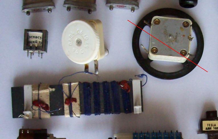

Kdysi jsem tady koupil ruskou stavebnici rádia, ve který byly asi dva transformátory hotový, aspoň si myslím že byly dva, mf a výstupní. Už zbylo jen jedno, anténa a ladící kondík.
Zapomeň na to, že by ten jeden trafáček byl mezifrekvenční - to by musel bejt ve stínicím krytu atd. Ale pokud byly dva, tak jeden byl budicí/oddělovací pro dvojčinnej koncovej stupeň (push-pull) a ten druhej byl výstupák pro repráček.

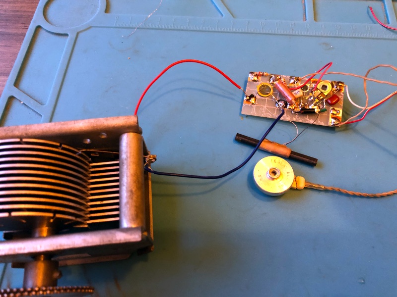

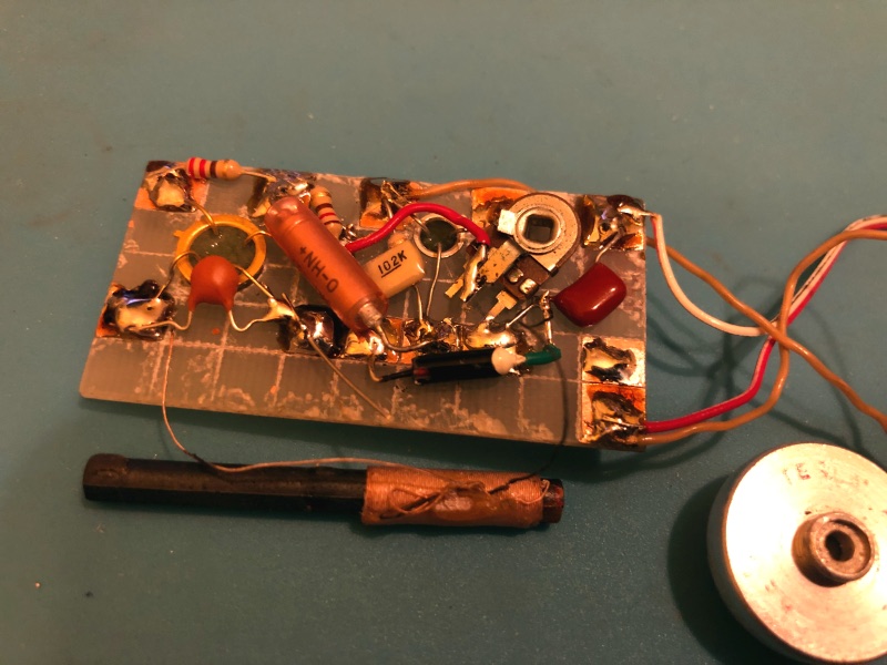

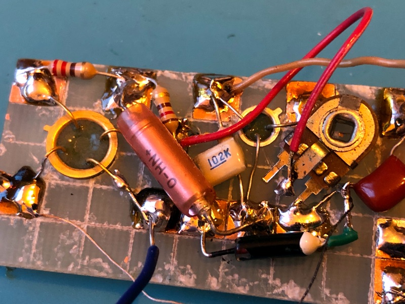

Nastal čas dlhých zimných večerov, tak by som na chvíľu oživil toto téma. Cez víkend som zbastlil pôvodné zapojenie Šraitovej Algeny z časopisu ABC. Toto zapojenie som robil ešte ako školák a na tu dobu mi pekne fungovalo, aj keď sa mi to nikdy nepodarilo vtesnať do dvojitej krabičky od pôvodných liekov, musel som upraviť DPS na rozmer pre krabičku od TIC-TAC, ktoré sa v tej dobe už dali kúpiť. Poslúžilo mi až do časov vojenčiny kedy som po večeroch počúval rádio do ucha, až pokiaľ mi ho pri sobotnej prehiladke gumáci nezhabali. Napájané to bolo jedným článkom AAA ktorý vydržal neskutočne dlho, zapínanie pomocou spínacieho kontaktu na slúchadlovom konektore.
Keďže som mal v šuplíku ešte nejaké zásoby MAA125, rozhodol som sa toto zapojenie vyskúšať znova, aj keď SV pásmo je už na toto rádio hluché, pomáha mi malý bytový AM vysielač ktorý modulujem signálom z internetového rádia. Opäť som sa vrátil k pôvodnému zapojeniu z ABC, je trocha odlišné od zapojenia z knihy Od krystalky k modelum s tranzistory. Najprv som to postavil na kontaktnom poli aby som laborovaním vychytal nastavenia a stabilitu a potom som to premiestnil na DPS o veľkosti krabičky od spomínaných cukríkov. Prijímač sa chová stabilne a krásne hlasno reprodukuje prijímaný AM vysielač.
Pred časom sa mi podarilo zohnať na burze originál krabičky od Algeny, takže sa idem pustiť do upraveného zapojenia podľa knihy, Pribudla tam za pojení jedna dióda v detekcii a zmeny hodnôt niektorých súčiastok. Najhoršie bude asi zase spojiť 2 krabičky do seba a vtesnať tam celé zapojenie, ale čoby sme zo zvedavosti nespravili, že? Takže mám výzvu čím sa zabaviť a vyplniť čas zimných večerov...

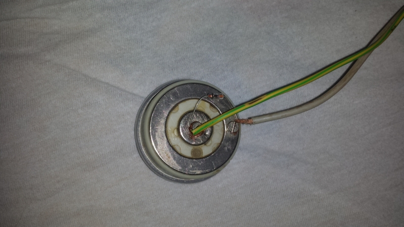

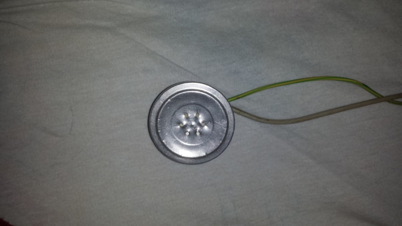

tak například, krystalka v pouzdru sluchátka 2x27Ω hrálo
to bez baterie a nekonečně dlouho.
