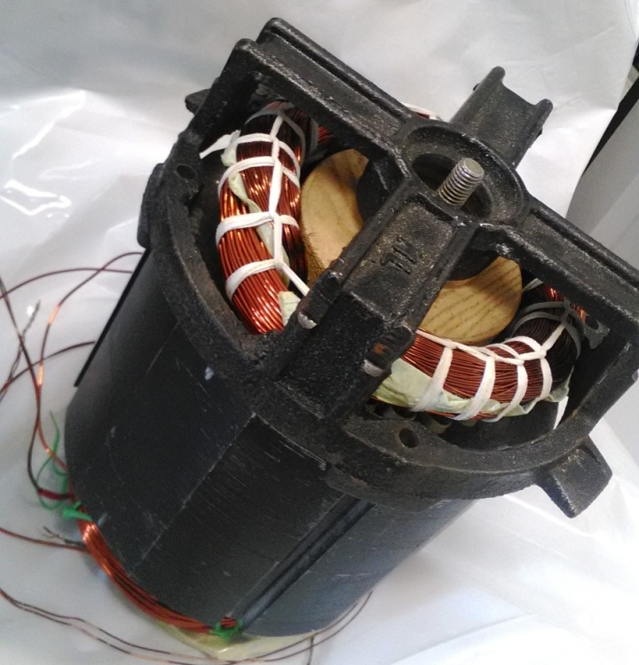

Kompresor LIDL Parkside PKO 270 B2, spálený stator

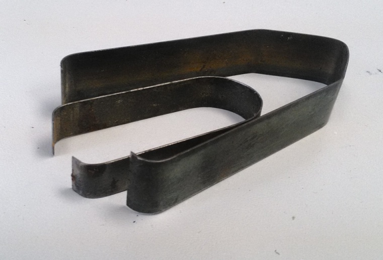

P_20160614_124414.jpg- babičky vychytávka z navijárny. Klíšťky na odizolování vodičů

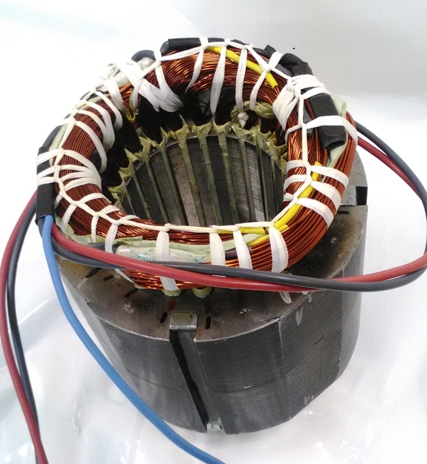

Dnes sem zapojil vinutí, dle toho, jak mi bylo poraděno. Chtěl sem koupit silikonové bužírky (ty co mám mají jako na potvoru malý průměr) v GME HK, ale neměli. Vzhledem k tepelné pojistce 135st C použiju klasickou smršťovací bužírku (125stC) a přes to převléknu původní použitelné kusy skelné. Dráty pro připojení použiju 1,5mm2 se silikonovou izolací. Pokračování zítra.
Doufám, že se bude motor točit správným směrem. Resp. doufám, že je jedno, na jakou stranu se kompresor točí....
ještě doplňuji měření indukce pomocí půjčeného RLC měřáku BM655
(http://www.radiohistoria.cz/Oldradio/ma ... id/0004851):
Vinutí jsou spojena dle již uvedeného schématu, tedy obě cívky hlavního vinutí sériově a pomocného vinutí taktéž. L(hlavního vinutí)= 9,5mH a L(pomocného vinutí)=15,1mH, při frekvenci f=100Hz a stř. napětí U=1V (bez vloženého rotoru). Samozřejmě předpokládám, že na 230V to bude mít jiné hodnoty, protože zdroj asi nebyl tvrdý a sycení statoru bude na 230V/50Hz jiné. Tyto hodnoty použiju pro porovnání se zdravím statorem, co mám možnost o víkendu změřit.

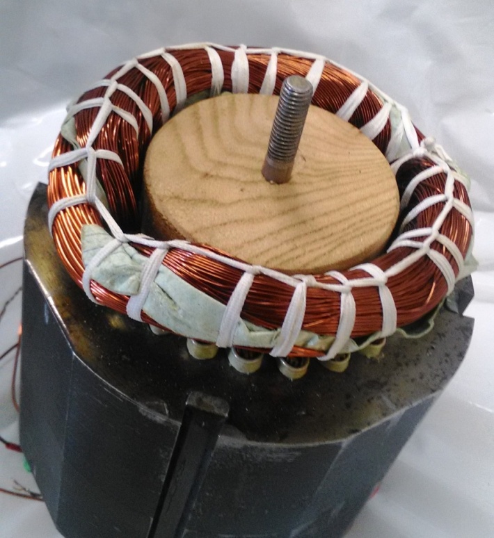

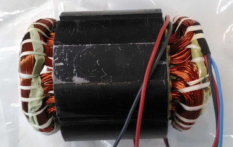

Nic méně dneska jsem domotal druhou stranu, přiletoval vývody, tepelnou pojistku..
Studoval sem na internetu směr otáčení rotoru vs. správná strana připojení pomocného vinutí ke kondenzátoru... Jestli sem to celé dobře pochopil tak na té straně pomocného vinutí co je připojen kondenzátor, tam se to točí, dodrží-li se stejný směr vkládání/namotání cívek. Zda to je skutečně tak, to uvidíme zítra večer. Dnes to nezvládnu už vyzkoušet...
Všem děkuju, co mi radí....
