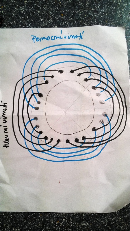

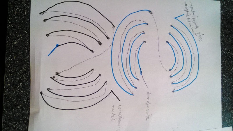

Dokončil sem počítání závitů..Ale není to tak jednoduché, jak se mi před tím zdálo. Pomocné i hlavní vinutí mají jednotlivé cívky pólů vinuté (spojené) v sérii. Jenže na jednom z pólů pomocného vinutí (rozděleného na 4 soustředné cívky), které je vinuté bifilárně jsou 3 vývody. Jeden konec je připojen paralelně k jednomu z konců hlavního vinutí a fázi. Druhý konec pomocného vinutí jde na kondenzátor a třetí vývod (spojka) který je fyzicky umístěný u 2. největší cívky pomocného vinutí, není připojen vůbec nikam. Vzhledem k tomu, že sem musel jednu stranu vinutí odřezat, není možné určit detailně o co se zde čínským soudruhům jednalo. Napadá mě pouze, že to je nějaká indukční zátěž na bifilárním vinutí, omezující proud do pomocného vinutí, něco jako tlumivka uvnitř motoru. Nevím...
Cívky hlavního vinutí jsou zapojeny poslušně sériově, čitelně... Tam snad problém nemám.
A teď hodnoty:
Hlavní vinutí:
Al drát d=1,2mm
2 póly, každý po 4 soustředných cívkách
1. cívka (nejmenší, nejblíže k rotoru): 65*105mm - 18 závitů
2. cívka: 95x110mm - 19 závitů
3. cívka: 115x115mm - 31 závitů
4. cívka: 145x115mm - 34 závitů
Pomocné vinutí:
Al drát d=0,8mm
1. cívka (nejmenší, nejblíže k rotoru): 45*105mm - 19 závitů bifilárně
2. cívka: 65x110mm - 21 závitů bifilárně
3. cívka: 90x115mm - 38 závitů bifilárně
4. cívka: 115x115mm - 40 závitů bifilárně
Bohužel nevím co s tou odbočkou (spojkou na 3 cívce pomocného vinutí). Mezi 3. a 4. cívkou jednoho z pólů pomocného vinutí jsou 4 dráty, nikoliv u sebe umístěné, jako přechody mezi cívkami.
Tady mi zbývá pouze se na to vykašlat a udělat oba póly pomocného vinutí totožně, protože nedokážu určit o co tam vlastně jde. Samotné vinutí bez uřezání jedné strany nešlo vytahat. Snad, když to bude z Cu, tak to stator přežije.

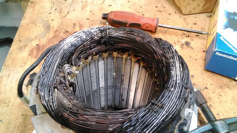

vytažený stator. na vývodech s kabelovým očkem byl pověšen kondenzátor. ty dva vývody bez ničeho, je nulák a fáze

přibližné schéma zapojení s vyloučením prostředního vývodu na pomocném vinutí

rozmístění vinutí po statoru
