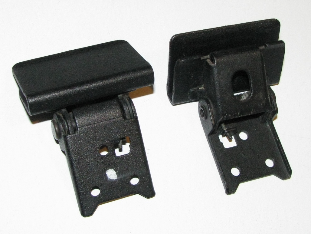

K foto:
Panty jsem odrbal štětcem namočeným v C6000 (co nejšetrněji), pak otíral v horké vodě namočenou švédskou utěrkou, pak propláchl proudem vody stejné teploty (pár sekund) a ihned osušil bezolejovým kompresorem.
Kdyby náhodou detailisti rejpali, tak podotýkám, že na pružině vpravo je ještě nějaký nános. Po druhém přečištění zmizel (ale to už jsem měl foťák uklizený). Každý z pantů se skládá ze dvou černě stříkaných kovových dílů, z pružiny (na způsob těch, které jsou v pastičkách na myši; odborný pojem neznám) a něčeho, co bych nazval nýtem, či čepem (obojím). Podložky v místě styku obou hlavních kovových dílů jsou detailem. V tomto bodě jsem na vahách, anžto je to jediné místo, kde bych něčím decentně máznul. Ale čím?
Svrchní gumový talíř jsem nechtěl trápit ani v mydlinách, takže opět zaúřadovala severská utěrka, teplá voda a kompresor. Otočný adaptér pro malé desky - dtto.
"Téměř" vyčištěné panty (bílá tečka uprostřed dolní plochy levého pantu, pochází z výroby)

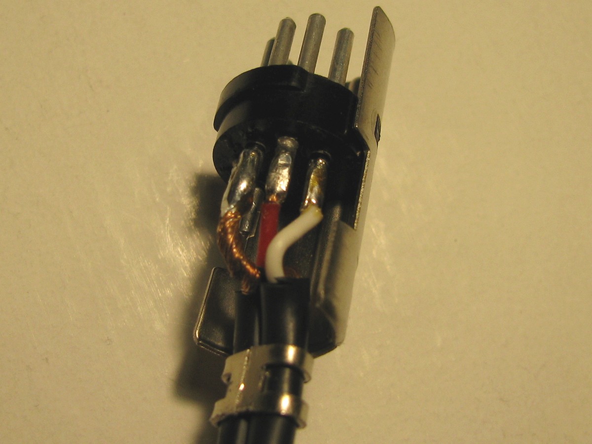

Diskutovaný gramofon už jsem předal. Na poslední chvíli jsem se pustil do signálové šňůry DIN -> 2x RCA cinch. Cinč, sinč, kinč, ceng... jak to čtete? V průběhu let jsem slyšel nejmíň čtyři způsoby výslovnosti. :?:
Použil jsem šňůru se dvěma RCA (druhý konec měl konektory odstřižené), vzorně očistil (vlhká švédská utěrka dokáže skoro zázraky, co se kabelůch týče) a připájel předlistopadový čs. DIN (dvě kovové půlky a krycí světle šedý válec nasazovaný zezadu). Dle imperativu -> nechť to není krupičkaté, nýbrž lesklé a hladké, kultivované, nepřekalafunované. Viz foto. Proč mi to tak dlouho trvalo? Sakruju v duchu. Protože jsem záhy zjistil, že jsem od léta zase o něco méně zrakuschopný. Jak se s tím s přibývajícím věkem smiřujete?
pájení signálové šňůry na míru

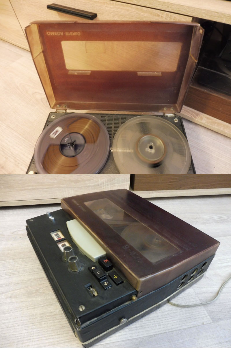

S tím víkem jsem si nedělal násilí - sehnal jsem kdysi několik gramofonových vík různých velikostí, tuším, že to bylo v roce 1976 v bazaru v Týništi, za búra kus. Většinou nedotlačené zděře pro panty. Z těch lepších jsme si s kámošem udělali víka na gramofony, z těch horších například vzpěry pod ně, jako tuto:
Obrázek
Ty horší skončily jako fotomisky na prací lázně, nebo jsme je nařezali, piliny rozpustili v acetonu a lepili z nich víka nestandardních rozměrů a tvarů, třeba na kryt cívek machaniky B4 (to víko se pak muselo přestříkat acetonem taky, aby zkrabatil povrch a nebylo příliš vidět lepené spoje).
Po 42 letech vypadá jeden takový transportní kryt, jak vidno v příloze (vnitřnosti jsem vyměnil asi o dva tři roky dřív, designovalo se až pak).
Pravda, tlačítko PAUZA chybí, koženka, kterou je potažený původní kryt, se smrskla, ve zdroji to chce nové elektrolyty, přepínače už delší dobu uvažuji, že nahradím tranzistorovými spínači, kdo se s tím má pořád čistit..., ale stále hrajeme rychlostmi 9 nebo 19 (na čtyřku jsem do toho neudělal korekce, přesto i ta by se dala omezeně použít s devítkovými).
Na pásek se nepráší ani za provozu. Nevím, proč to Tesla nemohla dělat rovnou.
