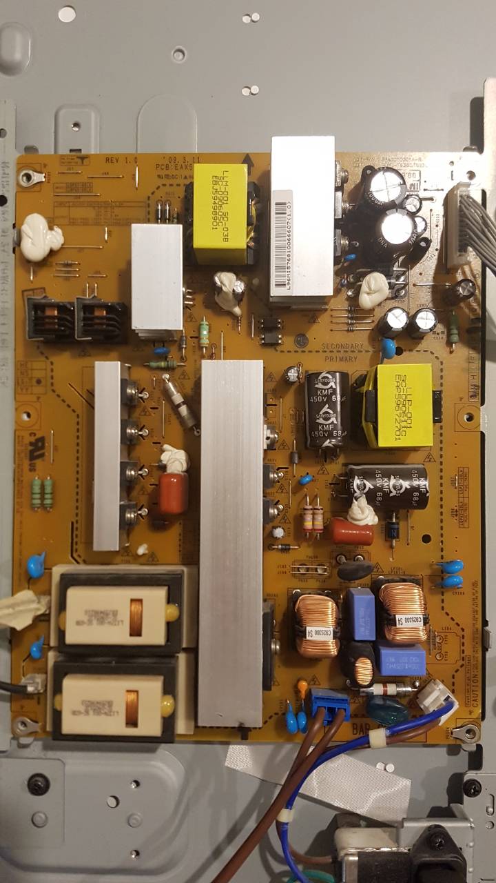

PFC som nemeral. V zdroji je IO IC501 STRW6252.
Příspěvky: 14453
#122 Příspěvek od masar »
Tak to napětí změř, napájí se jím celý zdroj.
Není se o co opřít, ani o výměnu MB a není možné provést všechna měření, tak můžeš jen "pokusničit".
:wink:
p.s. Zdrojovou desku doporučuji otestovat umělými zátěžemi pro každé napětí (5V,12V,24V) a pokud vyhoví, zaměřit se na MainBoard.

#123 Příspěvek od lipko »
Foto zdroja

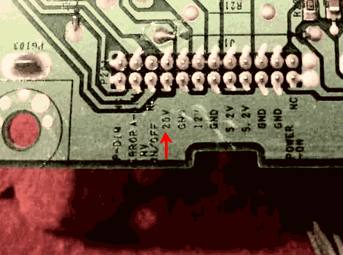

Ako zataz navrhujes pouzit ziarovku? S tymto budem potrebovat pomoct :?
Příspěvky: 14453
#125 Příspěvek od masar »

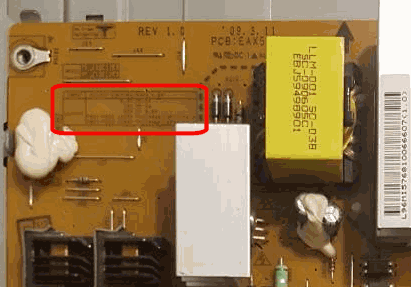

Třeba žárovky. Výkon žárovek vypočítáš vynásobením údajů v tabulce vytištěné na desce (v červeném rámečku).
Desku zapnout umíš (propojkami), tak do toho.
A ještě k pochybnostem o +24V - proč nedůvěřuješ údajům, vytištěným na desce?
:wink:
p.s. A co PFC, cos naměřil?

#126 Příspěvek od lipko »
Lebo ne MB je 24V na DPS.
Příspěvky: 14453
#127 Příspěvek od masar »
MB si 24V sama nevyrábí a musí se tak spokojit s tím, co dostane od PS. Přípustné kolísání toho napětí je -15%+20% (+17V÷+24V). :wink:
Žárovky jako zátěž je třeba volit s ohledem na jejich odpor za studena, kdy může dojít k přetížení zdroje, tedy raději menší. Jinak použít rezistory popř. elektronickou zátěž.

#128 Příspěvek od lipko »
Ved to mi nesedelo, ked na zdroji 20V a MB 24V, ale s tou toleranciou OK.
