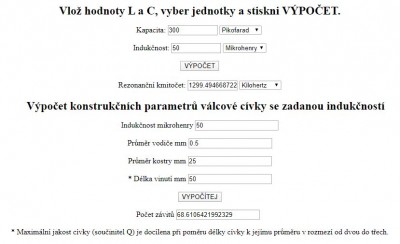

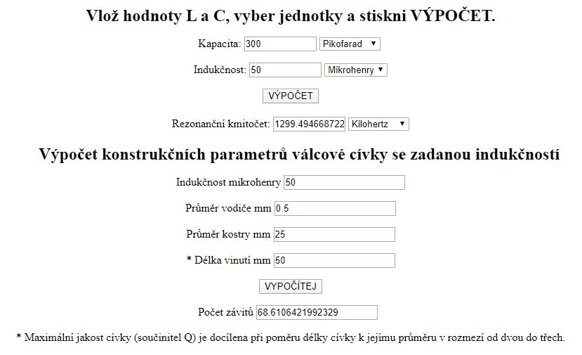

#135 Příspěvek od ok1hga »
nikdo se k přepočtu nemá . . .
takže jen zhruba:
C2 270pF
C3, C4 1000pF
C5 270pF
C6 30pF hrníček
L1 50uH -> 70 závitů 0,5mm na průměru 25mm délka cca 50mm (vzduchová bez jádra)
udělej si oscilátor a změř kmitočet, pak provést korekce,
tohle je fakt jen "na hrubo" !
http://ok1ike.c-a-v.com/soubory/vypocet_l_c.htm
a hrej si, tu máš kohouta . . .
