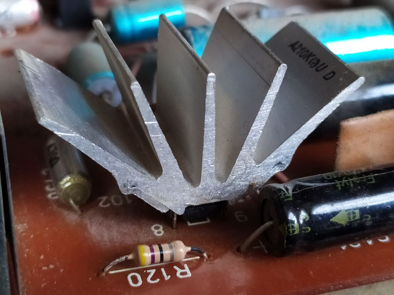

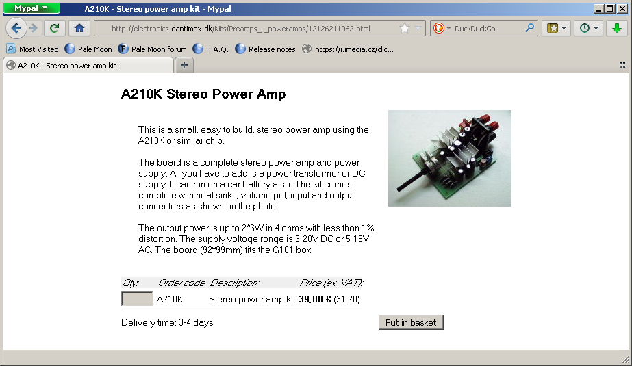

1. Pro lepší představu jak je ten plech široký zevnitř. Kapacita odvodu tepla je vážně mizerná.
2. Modul s A210K za 39 euro - dobrej blázen

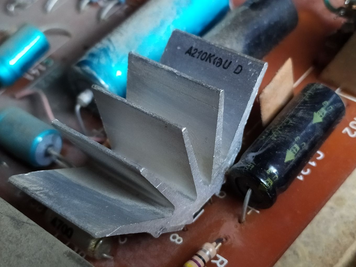

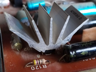

Tady máte detailní foto toho dederenského A210K, je tam ta bílá srajda. Jinak u toho televizního kusu slouží ty křidélka i jako propoj plošného spoje, takže pokud se vyjmou ty křidélka je nutno tento propoj obnovit.
Já jsem jeden tento modul upravil na pokusy, kdy jsem zvýšil kapacity el kondenzátorů, vstupní darlington vyřazen a nahrazen externím tranzistorem. Po pokusech mohu potvrdit že při nulové hlasitosti nešumí alespoň tento kus. Zkoušel jsem jej potrápit, zapojil jsem dvoupásmovou 4 ohmovou bedýnku ze sextetu. Musím uznat nadávky sinclaira na nedostatečný výkon, zvláště v momentě kdy se do cesty zapojí řádně vytočené korekce. I při normální poslechové hlasitosti se rychle v basových sekvencích začíná zahlcovat. Vyzkoušel jsem také zvýšit napájecí napětí na 22V, puštěna rádio hudba, volume naplno, zvuk neposlochatelný, odběr na analogovém ampérmetru běhal v průměru mezi 0,5 až 0,9A, bedýnku zaslepil položením na stůl a trápil 20min. Vše to vydrželo bez jakéhokoli přídavného chladiče, obvod v modulu MBA 810S.

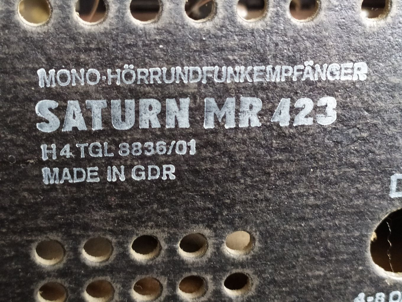

mám tady RFT Saturn 423, ale žádné lepidlo tam nevidím, jen když jsem tam šťournul slabým šroubovákem, vytáhl jsem nějakou mazlavou bílou hmotu . . .
hádám, že je to teplovodivá pasta a ta křidélka jsou pevně zalisovaná v hliníkovém profilu.
a chladič nikde přizeměný není !!!
víc to ďoubat nebudu, mám to přeladěné na CCIR a pěkně to hraje . . .

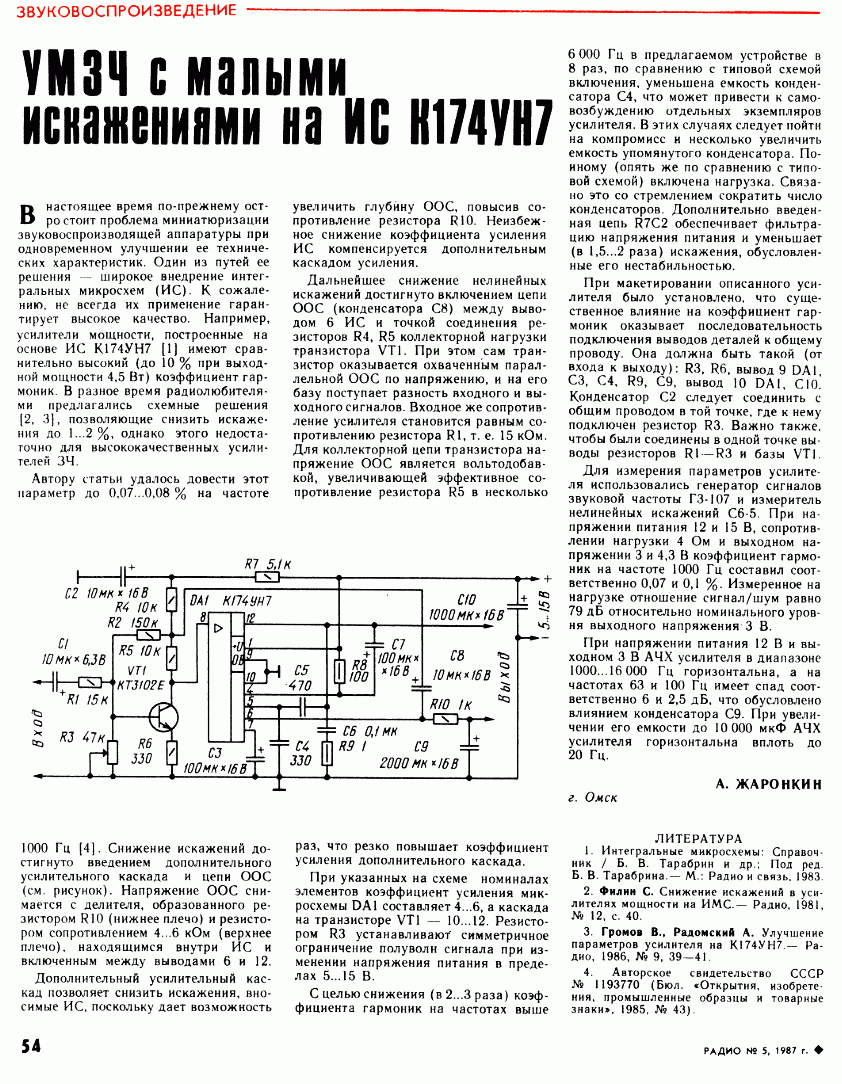

1. Zahrnutí výstupního kondenzátoru do zpětné vazby
2. Pokus o nastavení lepšího pracovního bodu vstupu, ten výstup - mohl by ses Danharde vyjádřit? Ideálně provést nějakou rozborku a ne jen říci že je to všechno blbost.
3. Podobné zapojení výstupu jako 2 + zajímavě natažený bootstrap na vstup.
(12.75 KiB) Staženo 49 x
(7.67 KiB) Staženo 112 x

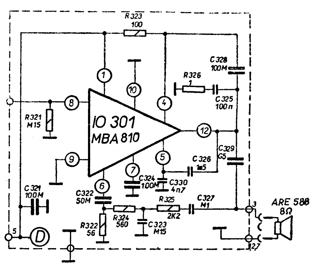

Myslím, že výstupní elyt v kmitočtově závislé smyčce vazby, měl už ten TV-Z modul, co následoval hned po Dukle. Nevím přesně, který to je, ale měl na desce dva velký hovňáky. Tou smyčkou byl vytvořený trvalý zdvih na 100Hz a 10kHz. Nemám schémata televizorů, zkušenější by mohli vědět, který druh modulu to byl. Na desce modulu byl jen MBA810 a všechny jeho součástky, nic dalšího.

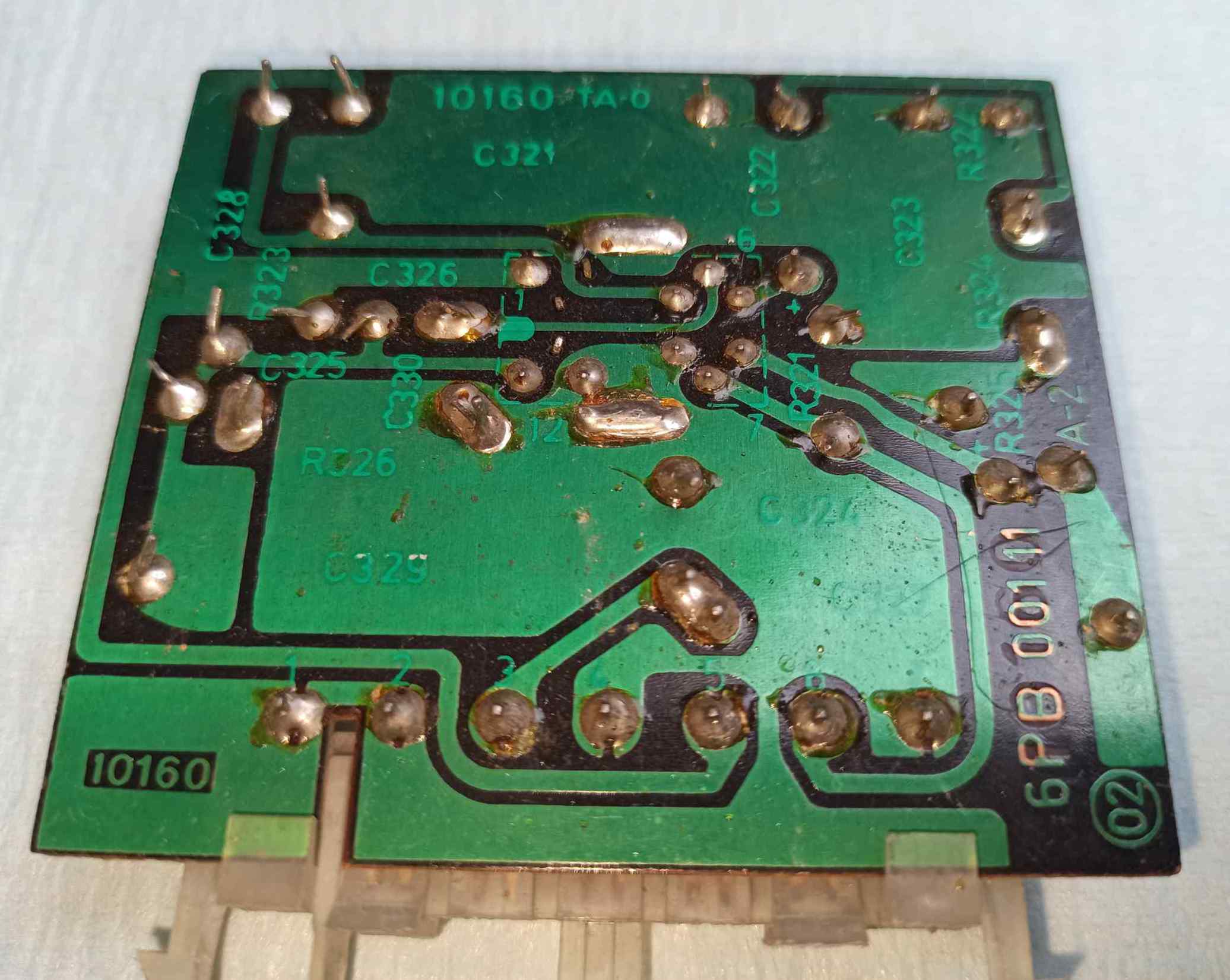

První Z-modul s MBA s označením 6PB 001 11 (to je ten, který je samostatný) neměl výstupní kondenzátor zatažený do smyčky NFB, to měl až ten druhý s mezifrekvencí s označením 6PN052 87 a 6PN053 14. Tyto moduly to měly udělané stejně jako to co jsem dával v předchozím příspěvku na prvním schematu.
Mě však zaujalo provedení na druhém a třetím schematu, kde je nejprve reproduktor a teprve pak elektrolyt. Ze spojnice elektrolytu a reproduktoru se to pak tahá. Pokud to chápu správně asi to nebude výhra pro reproduktorové soustavy s proměnlivou impedancí, zato by to mohlo být zajímavé pokud se na výstup připojí nějaký širokáč. Proto bych byl rád aby to Danhard nějak celkově zanalyzoval.

Ten stejný modul /jen s MBAčkem/ je i ve 4271A Capella, Laura a i v dalších následujících TV vč. Olympie 4274A.
Má výstupní elyt jen 500uF a má jej ve smyčce ZV. Jsou tam v té smyčce dva hovňáky M1 a M15 a je to za výstupním elytem zatažený do invertu.
Tím bychom měli výstupní elyt ve smyčce vyřešen.

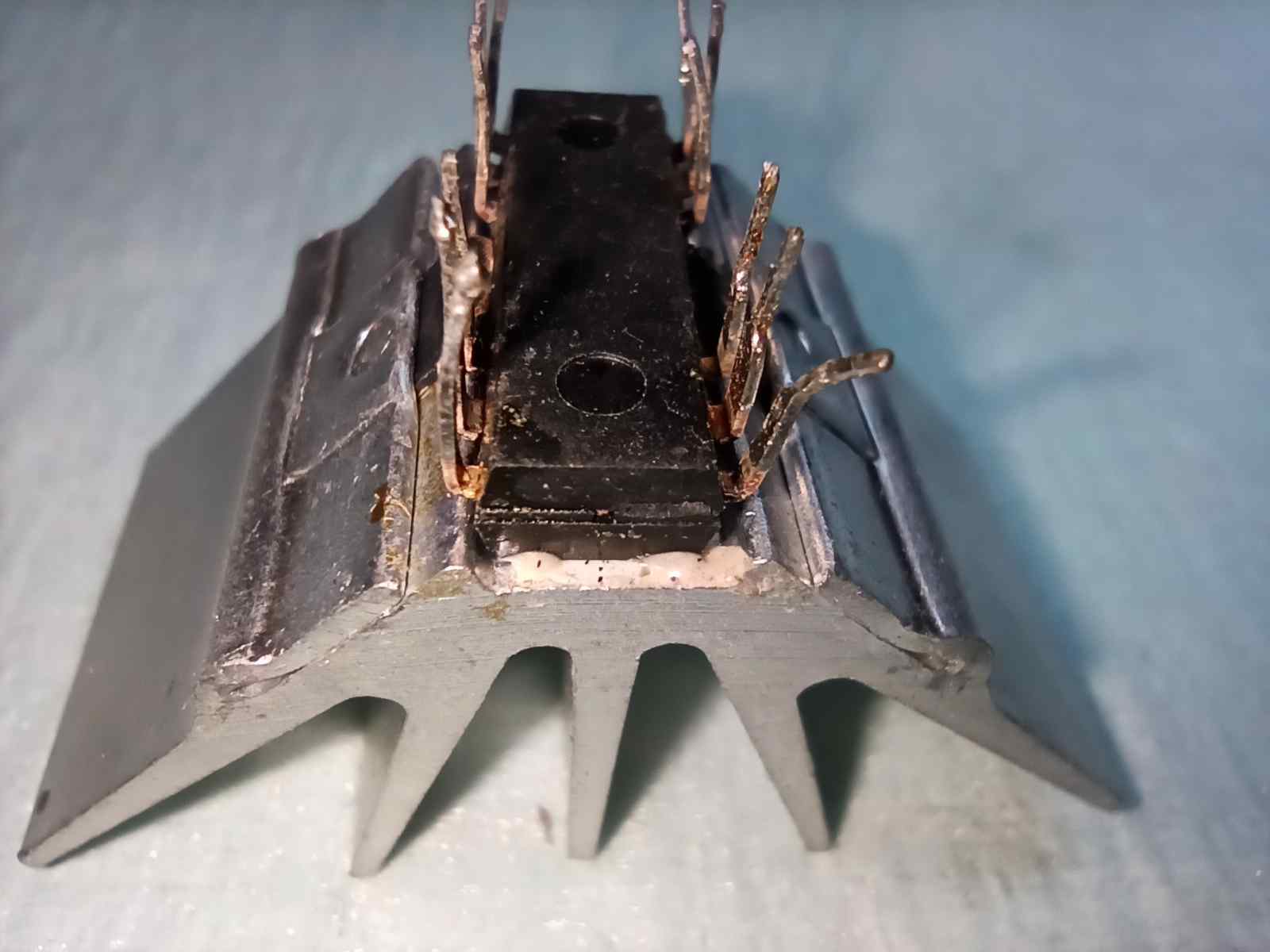

Thales píše:1. Pro lepší představu jak je ten plech široký zevnitř. Kapacita odvodu tepla je vážně mizerná.
Otvoril som MBA810. Zdá sa,že je oproti ruskému kvalitnejší.
