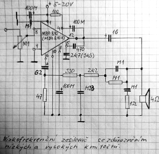

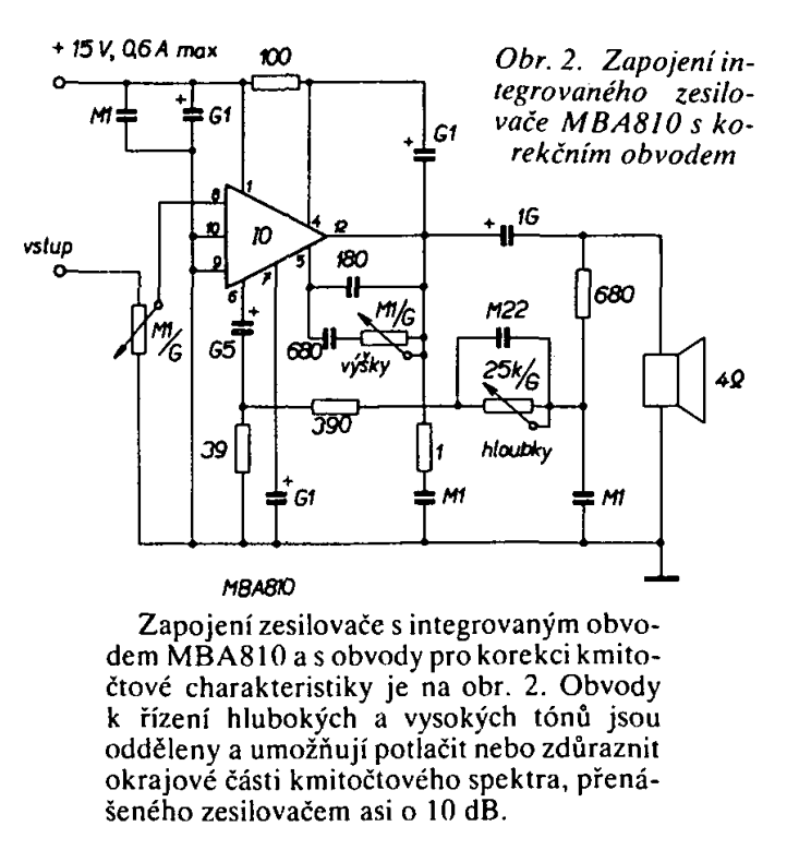

Pro hraní: MBA 810 s korekčním obvodem a jeden se zdůrazněním basů a výšek, ten jsem kdysi dávno dělal. Už si přesně nepamatuji jak to hrálo, ale hrálo to.
#6 Příspěvek od sinclair »
Modul Z s MBA810, který měl v ZV jakoby pevný "loudness", pevné zdůraznění hloubek a výšek, byl osazován tuším hned v následující řadě po Dukle. Olympia to byla?

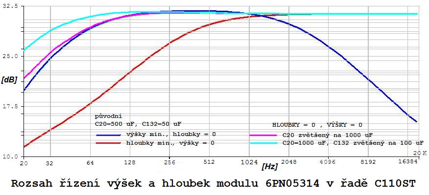

V řadě C110ST (C422, C424, C429) s obrazovkou PIL/PST žádná korekce zdůrazňující okraje pásma nebyla, naopak šlo potenciometry výšky i hloubky pouze zeslabit. Jen v modelu C110 s obrazovkou inline a tahovými potenciometry se daly výšky a hloubky skokem omezit tlačítky.
Vliv potenciometrů v C110ST přikládám. Zvlnění charakteristiky v oblasti 6 kHz až 20 kHz (nax.+2 dB kolem 12 kHz, min. -1 dB na 20 kHz¨je odečteno.
Ostatně vyuřití modulů Z osazených MBA810 jsme řešili například tady, předtím tady, ještě dřív tady a tak pořád dokola. Aneb - kdo hlodá, najde.
