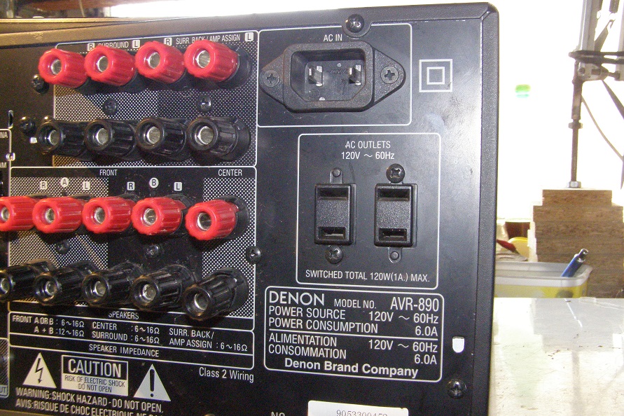

#1204 Příspěvek od MiraSt »
Štítek. Pasuje eurokabel.

RayeR
Příspěvky: 1850
#1205 Příspěvek od RayeR »
Nj tuhle 2-kolikovou verzi sem snad jeste nazivo nepotkal...
a co tomu je,.hraje? Jakej to ma koncak, neco v Decku?

#1206 Příspěvek od EKKAR »
RayeR píše:...Pokud je v tom klasicke trafo, tak by se to dalo poresit vymenou/previnutim za trafo na 220V a s odpovidajici izolaci pripojene jen 2-zilove...
Nedělal bych to, kvůli možným různým způsobům kombinace vinutí primáru a sekundáru včetně stínění - původní trafo bych zachoval a jednoduše bych před to strčil dostatečně výkonnej oddělovák namotanej na převod 230/120V s bezpečnostní třídou izolace sekundáru "B". Bude to i plovoucí vůči síti, takže odpadnou z větší části zemní smyčky a s výjimkou maličkýho zhoršení účinnosti to bude mít zachovanou veškerou bezpečnost garantovanou výrobcem atd.

#1207 Příspěvek od rnbw »
Ziadne zemne slucky tam nebudu, pretoze to nema PE. Staci pouzit pomerne lacne autotrafo, co sa predava hotove pre americke pristroje (750W).

#1209 Příspěvek od Hubert_79 »
Oddělovací autotrafo nestačí, ne? Je to na 60 Hz...
Příspěvky: 37418
#1210 Příspěvek od rnbw »
60Hz trafo sa bude pri 50Hz viac zohrievat. Ale myslim, ze bude dostatocne dimenzovane, aby to vydrzalo.

#1211 Příspěvek od MiraSt »
Tak počkám týden kdo o to projeví zájem a pak to odnesu tam kde jsem to našel.
Můžu provést i nějakou zátěžovou zkoušku pro zájemce.
Měl jsem to zapnuté na těch 120V dobrou hodinu naprázdno, z ničeho se nekouřilo a diplej se choval normálně. Myslím si, že to někdo vyhodil z důvodu rekonstrukce. A tuším kdo. Zajdu se tam zeptat. A možná k tomu seženu ten transformační díl.

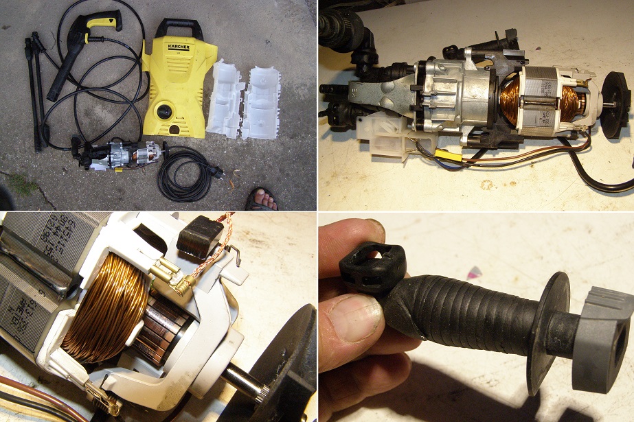

#1212 Příspěvek od MiraSt »
Kompletní. Podle komutátoru nová.
Prasklá výtlačná trubka. Zalepil jsem sekunďákem a omotal samovulkanizační elektrikářskou páskou. Nechám uzrát a zítra vyzkouším.

#1213 Příspěvek od rnbw »
Chcelo by to namiesto pasky stiahnut nejakou svorkou alebo aspon omotat pevnym drotom.

#1214 Příspěvek od MiraSt »
Ta páska je ve dvou vrstvách a je sakra pevná. Ona se do sebe zakousne a už se to nedá rozdělat.
Velice vhodná na opravu vnější izolace kabelu. Například když si zahradní sekačkou přejedete kabel. :-)

#1215 Příspěvek od EKKAR »
rnbw píše:Ziadne zemne slucky tam nebudu, pretoze to nema PE. Staci pouzit pomerne lacne autotrafo, co sa predava hotove pre americke pristroje (750W).
Teď takhle na 120V to nemá PE, jen N. Po namotání jinýho trafa pro krmení z 230V sítě by to vzhledem k viditelně kovový a tím i vodivý škatuli podle Evrpskejch norem muselo mít třídu I, tzn. všecky vodivý obsluze přístupný povrchy mít spojený s ochranným vodičem a s kostrou = ty smyčky by se tam udělaly. Navíc úpravce by se stal výrobcem el. zařízení se všema právníma povinnostma a odpovědností za takový 3,14čoviny, jako je návod k obsluze. Kdežto když se mašina učuněná v napájecí časti pro US/JPN část planety zapojí za oddělovák 230V/120V, nebude do její konstrukce ani mikroskopicky zasahováno a veškerý práva a povinnosti budou dál na výrobní firmě, navíc sekundár oddělováku bude moct bejt vůči přívodní síti neuzemněnej a tudíž plovoucí (stejně jako třeba při měření vošklivoškopkem) a tak ani nebude náchylnej k těm zemním smyčkám - to už jsem popsal jako jeden z důvodů, proč nepřemotávat interní trafo na 230V, ale nechat původní fabrický na 120V a pro napájení u nás použít oddělovák. Autotrafo je sice jednodušší, ale má výstup galvanicky spojenej se vstupem, takže tam už zas nastávají trošku jiný poměry - na vyzkoušení bych se toho nebál, navíc regltrafo "Křižík" nebo podobný nic jinýho než autotrafo není, ale na trvalý používání někde v sestavě bych fakt radši volil pevně namotanej oddělovák s galvanicky odizolovaným sekundárem.
