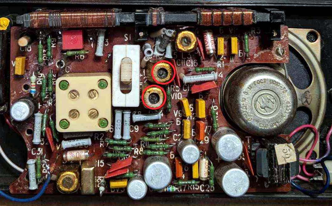

Znovu som sa vrátil k oprave tranzistoráku Signal 403, o čom som písal výššie. Ako som spomínal, niekto predo mnou sa pokúsil vŕtať v oscilátorových cievkach. Mňa zaujímalo, či sa mu to podarilo natoľko, že oscilátor má posunuté frekvencie (a môžem to hodiť do koša), resp. či sa mi podarí zladiť túto vec, ak je oscilátor v poriadku.
Oscilátor v poriadku nebol, nekmital, ale chyba bola v odpálenom tranzistore V1, takže na emitorovom odpore R3 bol malý úbytok a preto V2 nekmita (posunutý prac. bod V2). V1 som nahradil našim KC507 (v duchu toho, že všetky NPN tranzistory v tomto tranzistoráčiku sú rovnakého typu).

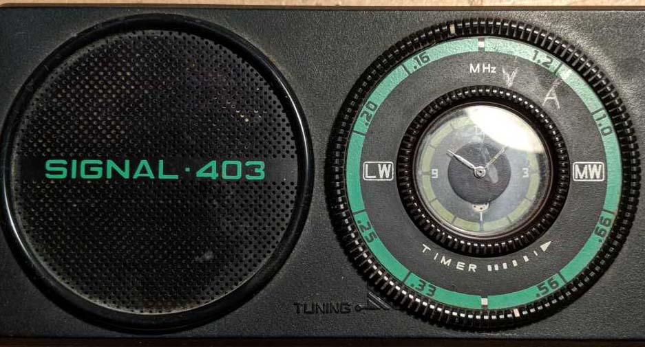

Otázka: Zmeral som kmitočny oscilátora na SV aj DV. Na SV kmitá od 997 kHz do 2055 kHz, čo skoro presne odpovedá stredovlnnému rozsahu.
Na DV ale oscilátor kmitá od 625 kHz do 789 kHz, čo odpovedá prijímanému rozsahu 160 kHz do 324 kHz (medzifrekvencia je 465 kHz).
Je možné, že tieto prijímače pre náš trh mali zúžený rozsah na klasických 150/300 kHz? Alebo ten, kto sa vŕtal v oscilátorovej cievke, posunul frekvenciu? (to by sa ale frekvencia oscilátora zvýšila). Každopádne stupnica je nakreslená až asi do 400 kHz, tak ako je v orig. dokumentácii. Že by to pre náš trh naladili na 300 kHz, ale stupnicu ponechali do 400 kHz???

Už som rozriešil záhadu Signálu 403, čo mi leží na stole. Niekto zobral dosku z tranzistoráku Neva 304 a vložil ju do skrinky tranzistoráku Signal 403. Pravdepodobne chcel urobiť apgrejd na rádio s hodinkami. Tie dosky sú rozmerovo identické, takže skrinka Signálu by mala sedieť. Iba koliesko potenciometra je u prvej skrinky na povrchu, u druhej zboku. Práve potenciometer bol vyletovaný, keď som rádijko kúpil na Aukre. Niekto sa to snažil prebastliť a možno keď zistil, že Signál ma rozsah DV na stupnici až po 400 kHz, tak to chcel preladiť, rýpol do cievok oscilátora, ale vzdal to na začiatku.
Toť vsjo. Ďakujem za pomoc pri objasnení.

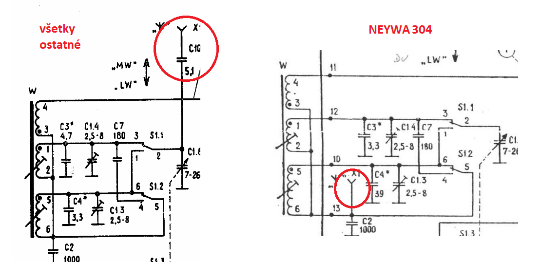

Modely "3. třídy" Signal-304 a Neywa-304 mají až na kontakt časového spínače stejné schema a hodnoty součástek.
Modely "4.třídy" Signal-403 a Neywa-403 jsou pouze "přeznačené" a vyráběly se později. Společným rysem, který odlišuje obě třídy je právě změna kmitočtového rozsahu DV:
ObrázekObrázek
Viz popis zde.
Lze předpokládat, že zmíněné změny rozsahu na DV bylo dosaženo ve výrobě pouhou změnou slaďovacího předpisu a možná i změnou materiálu (permeability) jader v cívkách. Ale to už je také moje spekulace.

->masar: Dobrý zásek do diskusie. O Signále 304 som nevedel. Ale pravdivá asi bude moja konšpiračná teória, aj keď možno iba náhodou.
Preštudoval som schémy všetkých tých štyroch typov prijímačov a sú tam odlišnosti, ako som písal vyššie. Ale na odlíšenie verzií použijem iba jeden rozdiel - externá anténa je zapojená buď cez malý kondenzár k ladiacemu kondenzátoru, alebo priamo na kond. 10 nF. Táto druhá verzia je iba v schéme Neywa 304. A takto to je v tom mojom tranzistoráčiku. Preto konšpirujem, že je to NEYWA304.
Je veľmi pravdepodobné, že aj každy z tých štyroch typov sa vyrábal v miernych obmenách. Musel by som mať k dispozícii schémy všetkých variácií. Našeil som napríklad maďarskú stránku, kde aj NEYWA304 má anténu pripojenú na ladiaci kond :)

Tak to už neviem. Jediné, čo viem, že ten ploškák čo mám v tranzistoráku, tam pôvodne nebol. Nesedí to so stupnicou.
Příspěvky: 14452
#150 Příspěvek od masar »
robos píše:...Tak to už neviem. Jediné, čo viem, že ten ploškák čo mám v tranzistoráku, tam pôvodne nebol. Nesedí to so stupnicou.
Co má plošák co dělat se stupnicí? Za to, že stupnice nesedí, může pouze naladění oscilátorového obvodu. Zapojení "4.třídy" mají větší rozsah směrem k vyšším kmitočtům DV pásma. Toho lze docílit zmenšením/vypuštěním stálých kapacit LC obvodu. Všimni si symbolu * u C8 a C9. U "304" 130pF a 150pF, u "403" jen 33pF a 91pF. Okřídlená věta "Výrobce si vyhrazuje právo měnit..." zde jistě platila také. Ale připouštím i šlendrián v závěrečné fázi rozvinutého socializmu.
