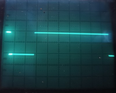

Víš, co to je Main, Mixed a Dly´d časových základen na osciloskopu HP1741? Tak tady vidíš v praxi Mixed. Prostě jednou časovkou vybereš základní periodu, druhou časovkou a kalibračním kolečkem úsek co tě zajímá a ten si roztáhneš nebo zobrazíš samostatně.
Ten signál z 555 je symetrickej, na to můžeš vzít jed. A i kdyby nebyl, čemu by to vadilo při odečtu proudu na ručkovým deprézu pokud nebude opravdu velkej rozdíl?
A vyhodit R10? A proč a k čemu? Ten je použitej jen v lineárním režimu (přepínač v poloze =) a ten chodí naprosto perfektně.

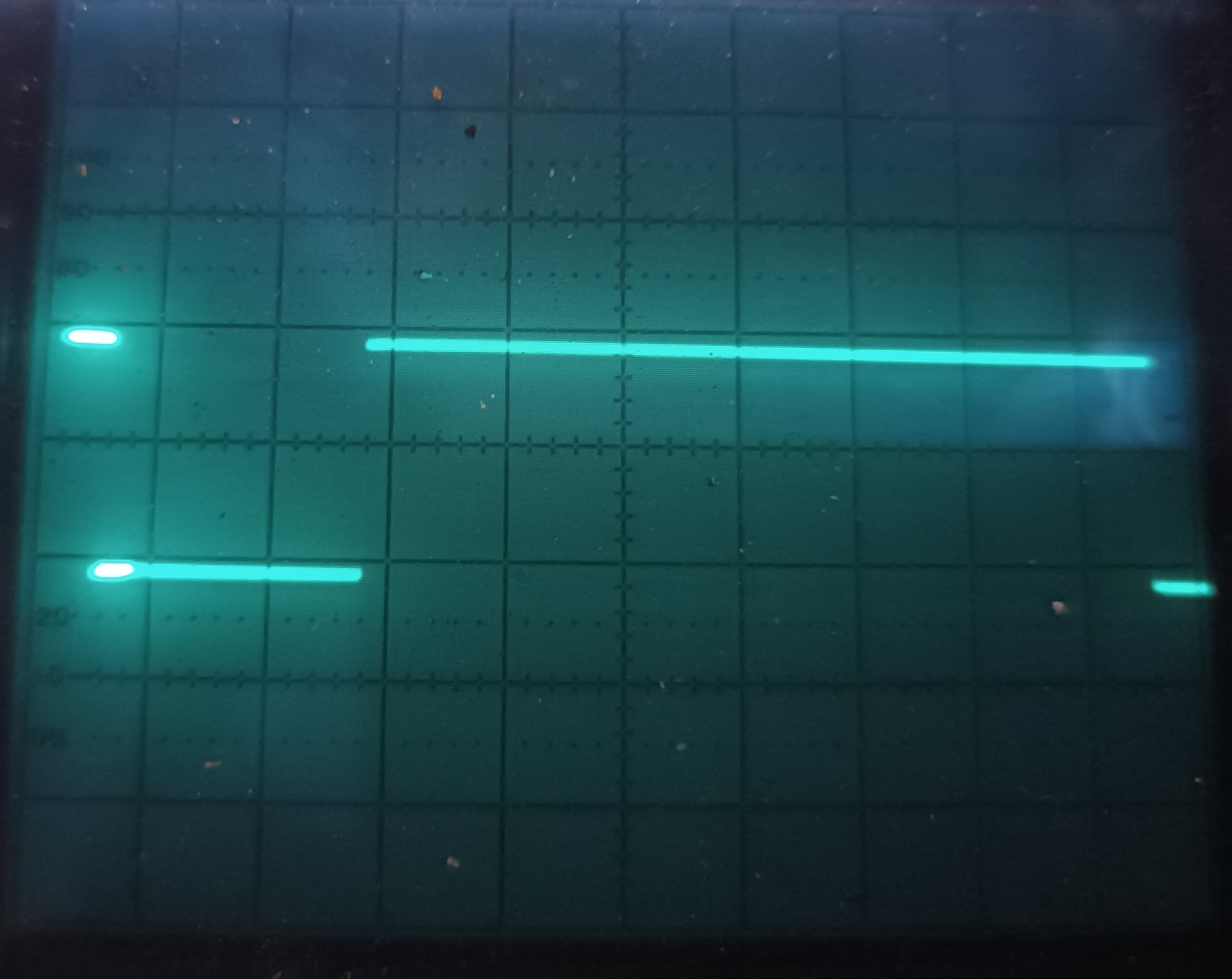

S tím HP měřím už přes 40 let, tak malinko tuším, jak ty časový základny fungují. Ty jsi ho pravděpodobně viděl tak maximálně na fotce. Určitě ani netušíš, co jde v jednotlivých režimech časovek provádět.
Nechápu, proč musíš za každou cenu zpochybňovat mý tvrzení, že průběh je 1:1 nebo 50:50.
V příloze je přesnej průběh 1:1 z krystalovýho kalibrátoru zobrazenej v režimu Mixed. Taky není podle osciloskopu symetrickej, co?
Aspoň že souhlasíš s tím posledním odstavcem.

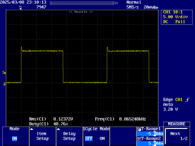

Akorát že tady nemáš zobrazenou ani jednu celou periodu signálu, zatím co na fotce 10KHz.jpg máš skoro dvě celé periody a ta nesymetrie je tam zřejmá a to použitím dvojí časové základny těžko vysvětlíš.

Celeron píše:Proč je ale na 10KHz zakulacená náběžná hrana už z 555 mi není jasný. Zkusil jsem osadit NE555 a žádný vliv.
To nevím. Výstup východoněmecké 555 je jako břitva a to je zatížený 1k || 6n8. Ale nemaje HP1741, nedělám kejkle s časovkama.

Drobná připomínka: tak nějak z principu bych víc věřil oscilogramu z analogového, než digitálního osciloskopu.
Tím spíš, když ten digitál nebude Tek/HP/LeCroy apod., ale nějaký PRC nounejm. lesano, z čeho pochází ten obrázek?

JirkaZ píše:Drobná připomínka: tak nějak z principu bych víc věřil oscilogramu z analogového, než digitálního osciloskopu...
Nic proti tomu. Ale aby si digitální osciloskop hrany obdélníku (včetně zákmitu) takto "idealizoval", musel by mít vodorovné rozlišení pár pixelů/palec a mizerný vzorkovací kmitočet. Podezírat dnešní digitální osciloskopy, že neumí správně zobrazit 10kHz obdélník, považuji přinejmenším za pesimismus. A vyrobit takový osciloskop-krasohled snad neumí ani v Číně.
V tomto případě není důvod nevěřit jak analogovému oscilogramu od Celerona, tak i digitálnímu od lesana87.
