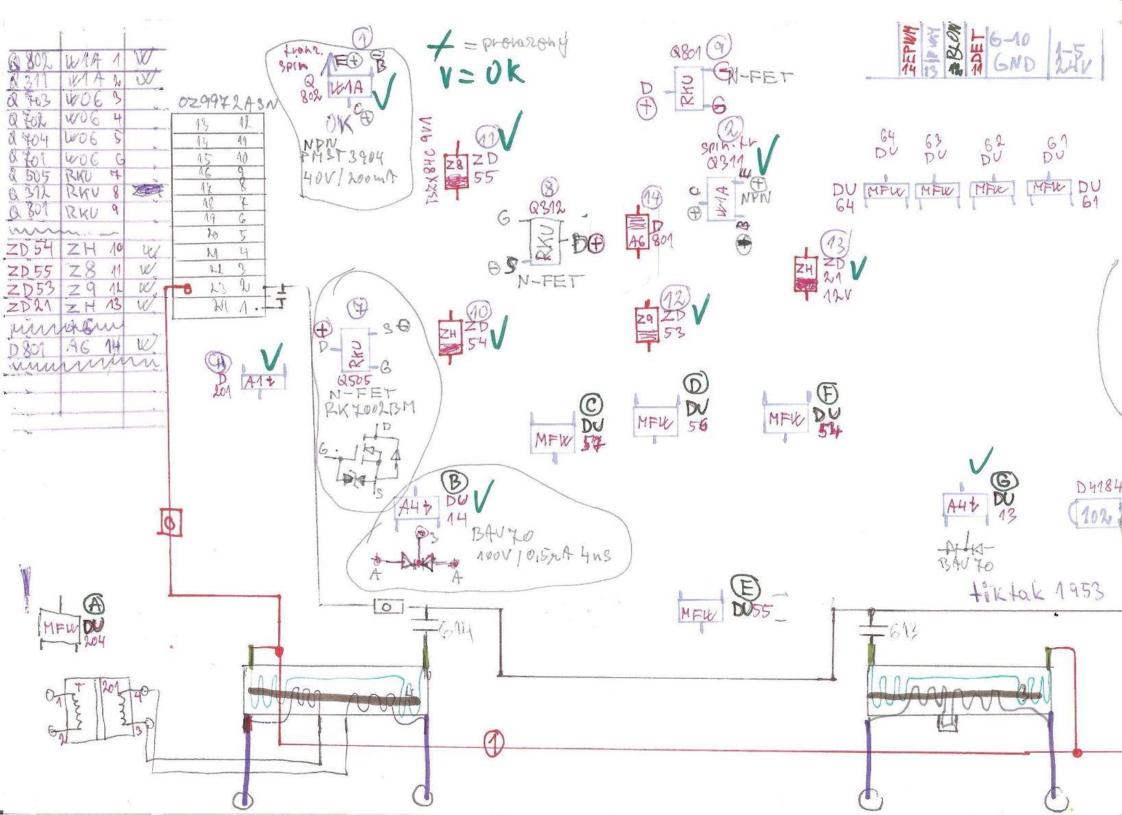

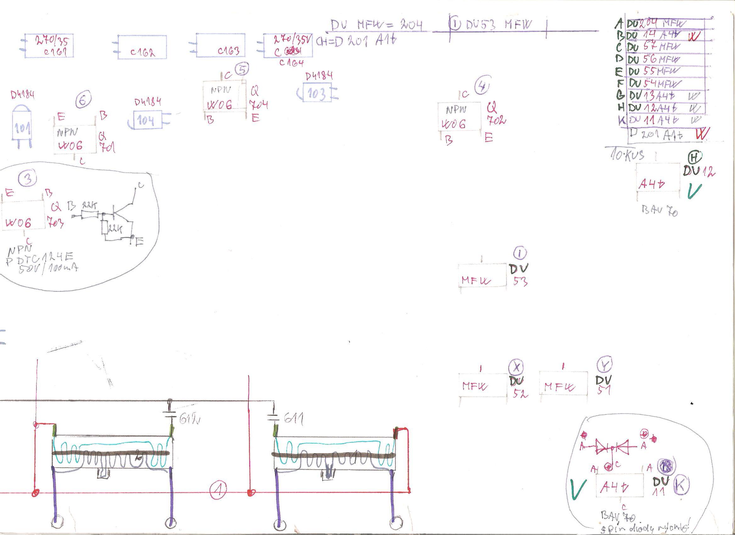

Kubo si zlaty chlapik ,zasde si mi pomohol nieco!!Na plosaku je DU alebo / D/ ako pri ostatnych SMD diodach.Ani na tranzistor tie udaje nesedia.Skor bude v tych diodach este nieco zapojene.Co neviem.Zeby bolo vsetkych 12 diod na roznych miestach zlych?Keby bol cas, nakreslim si zapojenie.Kubo ,este raz vdaka,neprides za mna zajtra,sobotu ,mozno aj nedelu oberat hrozno?!Tranzistorov je okrem tychto aspon 10,su tam aj spinacie FET-Y,bipolarne spinacie tranzist.to by boli same tranzisdtory ale musia tam byt aj rychle spinacie diody.usmernovacie diody.
Keby tie DU -čka niekto zmeral na dobrom alebo aj zlom invertore co ho ma.
Tu su rozlozene SMD suc. na plosaku.
Je mozne ze su to aj tranz.a znacenie DU bola chyba na plosaku,ale vsetky zeby takto odisli na roznych poziciach je divne.S tymi MFW by tam bolo 21 tranz.

Bude tam dvojdioda. Podľa toho čo si nakreslil. V rôznych invertoroch sú použité BAV99 a tie MFW nebudú iné.
