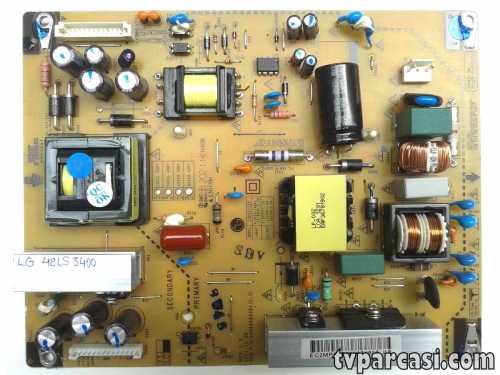

Som rad Honzo ze zijes a ozval si sa!Teraz s tebou nemozem suhlasit.lebo šasi som napisal z dosky a tu je to:LGP32-12P,aj na nete som nasiel presne tento plosak pod tym typom,dam za chvilu aj obr.z netu.V tomto mojom LG tv su viacere power dosky.Zase tato power doska presne mozno jedne dve suc vykonnejsie je v mnohych LG.napr.LG42LS3400,atd.

Souhlasit můžeš a nemusíš - ale je to tak. V telce je šasi LD21C (viz titulní str. sm!).
Power board LGP32-12P je pouze označení desky (tureckého?) zdroje:
http://elektrotanya.com/lg_32ls3400-zc_ ... nload.html
http://www.tvparcasi.com/U3049,103,lg-p ... 400-zc.htm
EAX64604501(1.5) , LGP32-12P , 2632H 450V , Power Board , LG 42LS3400-ZC
