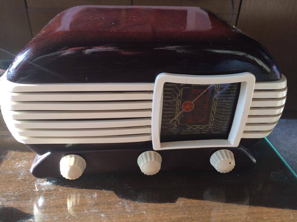

Ovšem na vlastní oči jsem viděl jak vydražili na aukru 307U za 5600 viz foto dole řekl byl až nepřirozeně lesklý.

Bakelitová rádia se před prodejem na internetu lakují, to je normální. V tomto případě nejspíš štětkou :)

Příšerně uměle přeleštěné, no hnus velebnosti ! Otázkou je jak se zachová ? Při provozu se také může začít loupat nebo tmavnout v horní části skříně nad UY1N a výkonovým odporem.

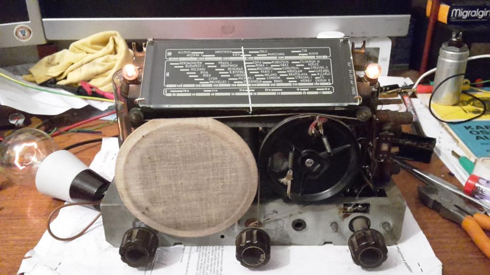

Tak 305 hraje nevím zda jsou dnes dobré podmínky, ale zatím hraje nejlépe ze všech.
Mám jen obtíž s lanky pro stupnici a náhon ladění.
Sice jsem si to poznamenal, ale když jsem to skládal stejně sem laboroval.
ručička je nakřivo a jezdí chvíli po skle chvíli po plechu. Jak to bylo před tím nevím nebylo pořádně přes sklíčko vidět.
Náhon mám na vnější drážce uzlíkem nalevo přímo dolů na knoflík pak 2x otočka po směru hodinových ručiček křížení a spodem na pérko. Protažené dírkou pro uzlík jinak to nešlo.
lanko pro ukazatel je spojeno na pérku a křížem pokračuje na rolničky pod sklíčkem.
Funkce je taková, že pokud točím doleva ručička se posunuje doleva a při plně zasunutém kondenzátoru mám třeba na KV 50m.
Nenašel jsem žádný obrázek. za každou radu děkuji.

na konci ručičky má být kousek filcu který umožňuje lepší klouzání. Ručička by měla klouzat po pozadí, né stupnici.
Na této fotce to je vidět: http://www.radiohistoria.sk/Oldradio/ma ... IM0987.JPG
Robert18
Příspěvky: 348
Registrován: 15 dub 2009, 00:00
#149 Příspěvek od Robert18 »
Aha to jsem tam určitě neměl

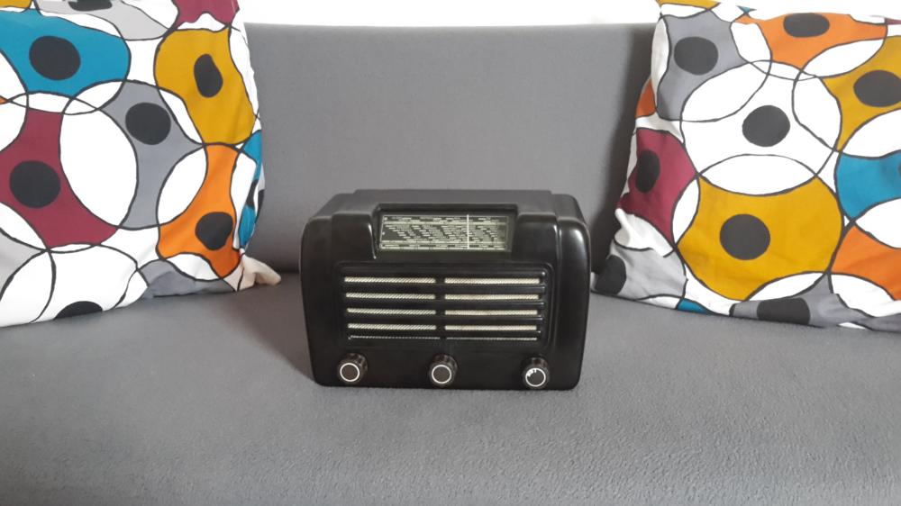

Hotovo dotalismanováno.
