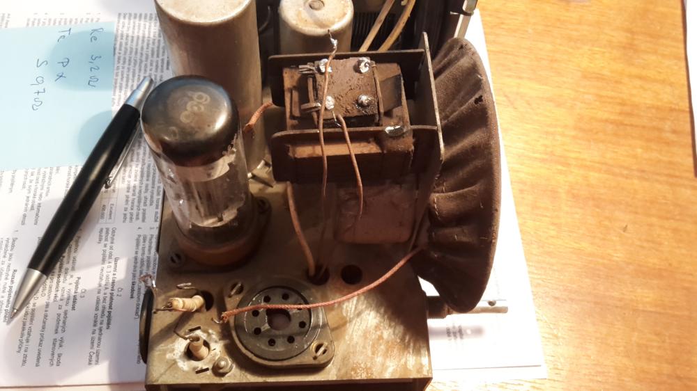

už na učňáku jsem o tomto rádiu slyšel. Někdy o víkendu jsem si na měj vzpomněl a vyhledal si nějaké informace a pak víc a víc a to sem neměl dělat. Talisman je doma na stole. Když ho pán vyndal z tašky tak sem pochopil proč to bylo a je tak populární rádio. Je roztomilé. Bohužel jsem nevzal úplně dobrý kus tím víc pro začátečníka v elektronkách.
Když jsem ho doma rozdělal tak sem zjistil, že krom vyrabované usměrňovačky a bočníku o čemž jsem věděl ( plánoval jen při nejhorším nahradit diodou a odporem) má jednu smutnou závadu a to sice vazební transformátor má přerušený primár a sekundár má 0.7 OHM - což nevím zda je ok a reproduktor 3.2 OHM.
stav jak sem to koupil viz foto. Všechny asfalťáky jsou už vyměněný skoro mi to připadá, že se to někdo pokoušel opravit a nebo po zjištění vadného transformátoru z toho vyndal co potřeboval.
Můžu ho zkusit rozdělat a možná když to bude přerušený na začátku tak bych to opravil.
Za každou radu budu rád.
Díky Robert

#2 Příspěvek od ok1hga »
. . . tak a jsi v tom až po uši !
schema asi máš, ale abychom se bavili o stejném
http://www.radiojournal.cz/servisaky/sn48.pdf
začnu od konce . . .
repro odpovídá
sekundár výstupního trafa taky
ale pokud je přerušený primár bude se to blbě opravovat, spíš zkus sehnat jiné trafo nebo nějaké podobné pro UBL21
začni odpojením R2 200ohm a zprovozněním žhavení
pak kontrola elytů a svodů exponovaných kondíků C40, C41 a C43
a nejdůležitější na závěr, než začneš tohle všechno dělat sežeň si oddělovací síťové trafo 230/230V aby tě to nezabilo !
tohle rádio má kostru spojenou se síťí !

#3 Příspěvek od Hill »
Ten ohmický odpor sekundáru je v pořádku, musí být podstatně menší, než odpor reproduktoru, to se neměří stejnosměrně, protože tady hrají impedance na zvukových frekvencích, a ty jsou výrazně vyšší.
Přerušený primár je větší průseur. No, snad se najde někdo, kdo ten výstupák má a může ho postrádat. Přerušení u pájecího nýtku by se ještě dalo opravit, jak je to dál ve vinutí, už to znamená převíjení celého trafa.

#4 Příspěvek od Robert18 »
Děkuji za příspěvky,
trafo neopravím povedlo se ni to částečně rozebrat a mám oba konce vinutí primáru. Bohužel pořád nekonečno, tedy je přerušené někde uvnitř a tím sem skončil. Je to tak pečlivě zalepené a spečené, že ty plechy z toho nedostanu.
Nemám ani ten odporový dělič a bohužel ani to porcelánové tělo. Budu tam muset vymyslet nějaký držák. Jinak kdyby měl někdo UY1N tak mohu vyměnit za úplně novou AZ11 a potom nějakou triodu a pentodu EC 360 EL34ZY co si už 15 let syslím kdyby náhodou.
Obávám se, že to trafo a UY1N bude dražší než celé rádio (500).

#5 Příspěvek od Hejnicek »
Sorry, nemam z vlastni praxe vyzkousene (preruseny primar),
na foru specializovanem na historickou radiotechniku kam obcas zavitam,
me zaujala diskuze o par prispevcich ke "svarovani".
Samozrejme ne horakem :)
Nekolik pokusu probehlo s uspechem 50/50 napetim kolem 700V.
Tez jsem mel tu cest u jineho radia s prerusenym vystupakem a previnoval jsem ho. Radio sice hraje, ale v domacich podminkach jsem tam samozrejme optimalni pocet zavitu nenarval. Kdybych mel zdroj takto vysokeho napeti, urcite bych to nejdriv zkusil, nez se s tim patlat v ruce. Navic ten drat byl opravdu hodne tenky a bylo to hodne pracne.

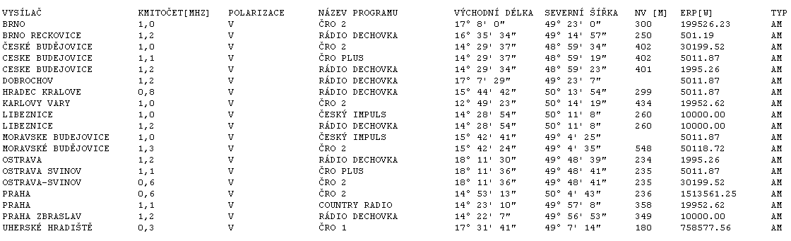

#10 Příspěvek od ok1hga »
výpis z ČTÚ

Lukas-Peca
Příspěvky: 4500
Bydliště: Zlín
#11 Příspěvek od Lukas-Peca »
ČTÚ má frekvence SV a DV vysílačů s rozlišením na stovky kHz 8O . No tam musí být odborníci.
Příspěvky: 21233
#12 Příspěvek od Hill »
Také koukám na tu fujtajblovou přesnost frekvencí...
serviceman
Příspěvky: 4093
#13 Příspěvek od serviceman »
Středovlné vysílače ČR. Trochu lépe. Vedle FM a TV. Jednotkami (kHz apod.) se ale ani tady neobtěžují.
