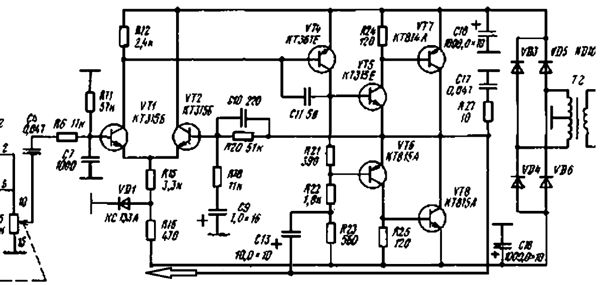

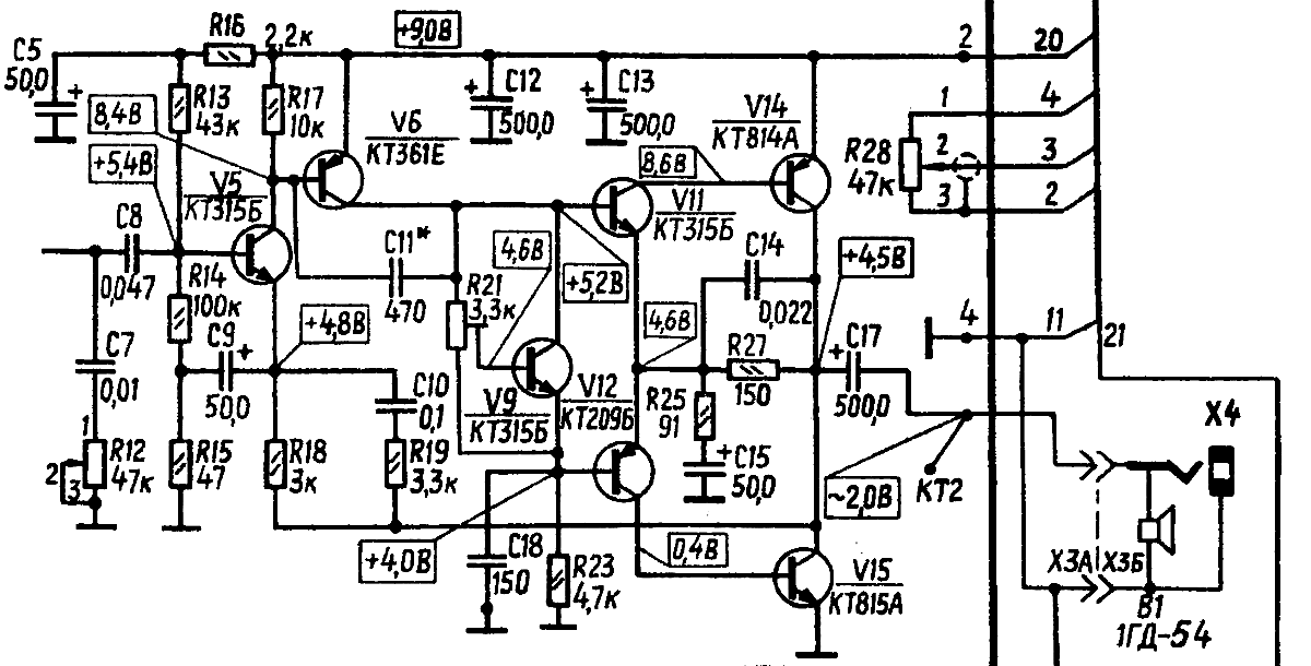

Radši bych se vrátil k tématu: před časem jsem tu psal o zesilovači, který mě kdysi vytrestal. Byl v kazeťáku Elektronika 301, donesli mi to s vypálenými koncovými tranzistory a schéma mi vyšlo podobné, jako u stejnojmenného zesilovače z Voroněže (příloha), jen ten konec nebyl symetricky napájený.
To schéma jsem už nenašel, jen pamatuji, že byl docela opruz to zapojení podle desky překreslit, za tu pakárnu jsem si ho měl líp zaarchivovat... dlužno podotknout, že od toho roku 1976 jsem to stejně na nic nepotřeboval.
Originál tranzistory jsem nesehnal, tak jsem je zkusil nahradit KF507 a KF517, i když měly stačit kácéčka, ale ta v PNP verzi ještě neexistovala.
Zesilovač fungoval dobře s novými baterkami, jak napětí kleslo, prudce mu vzrostlo přechodové zkreslení. Dodnes na to vzpomínám, proč, vždyť klidový proud byl stabilizovaný dvěma diodami (ty přiložené zapojení nemá) a byl vcelku stabilní v celém rozsahu napájecích napětí. Když jsem totiž zapnul stroj na síť, koncové tranzistory se neuchladily. Po odpálení druhé sady káefek (tehdy už přijatelně drahých, ale ta ztráta času...) a stálé nedostupnosti ruských originálů jsem celý konec vypájel, oloupal desku, vyvrtal dírky pro MBA810 a prasecky vydrátoval celý koncák. Prostě plošňáky bez plošňáků. A byl pokoj. Kdo ví, třeba ten kazeťák v tom Hradci hraje dodnes.
Asi se na to přišlo při použití stejně zapojeného konce do rádiokazeťáku Vega 326, když tam dávali maďarskou mechaniku a Maďaři zkusili náhradu evropskými tranzistory. Celé zapojení bylo upravené tak, že hraje slušně jak s ruskými, tak evropskými, tranzistory, a to v rozsahu napájecích napětí od 7,5 V do 11,5 V. Ten koncák z Vegy je také v příloze.
