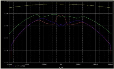

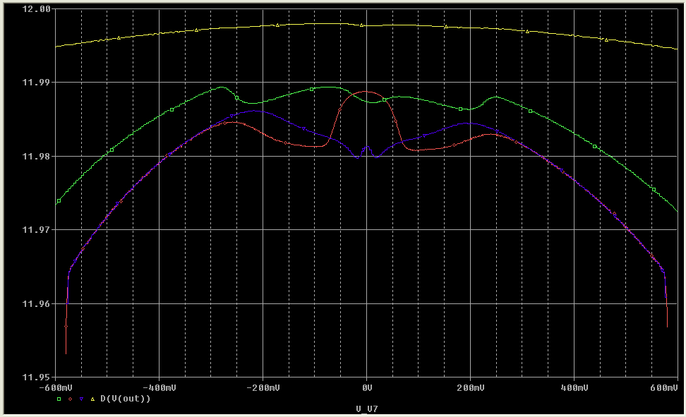

Takže další simulace:
zesílení zvednuto na čistých 12
zelená - moje úprava hodnot 20mA konci 40mA celkem, bez proudové pojistky
červená - Jura80 100mA konci, 120mA celkem
modrá - Jura80 20mA konci 40mA celkem
žlutá - moje úprava a posílení VAS jedním tranzistorem za 1Kč, jako emitorový sledovač.
Jinak zelená, žlutá, plné vybuzení 2A, 0,5V úbytek k napájení, 40mA proud báze, maximálně 80mA.
Do zkratu 3A, proud báze 110mA.
Zkreslení u všech pod 0,01% v celém rozsahu výkonu cca 7W (podle napájení).
Naposledy upravil(a) danhard dne 03 pro 2019, 17:02, celkem upraveno 2 x.

Tahle schema modelace obsahuje zdroj proudu I2, který v původním vláknu nebyl. Jaký tam má význam?

Bernard píše:Tahle schema modelace obsahuje zdroj proudu I2, který v původním vláknu nebyl. Jaký tam má význam?
Je to pozůstatek z modelování proudového přenosu, při tom se zkrat odstraní.
