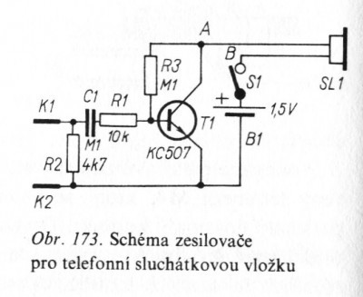

#140 Příspěvek od konosuke »
to se ví...pomocný trand si žádal aspoň napájecí tužku AA čímž byl půvab
bezplatného provozu v háji s celou slávou, no nedalo mně to:

To konovo schéma je z 2. edice Šraita. V první edici tam ještě byl nějaký NU a chyběl tam ten důležitý odpor 4k7.
No ano, když se objevily první, drahé jak sviňa KC508, později KC507 a KC509, tak ty už šupajdily do Z6W-S.
Ehm...toroid místo otevřeného mg obvodu feritové tyčky? :D

konosuke píše:to se ví...pomocný trand si žádal aspoň napájecí tužku AA čímž byl půvab bezplatného provozu v háji s celou slávou, no nedalo mně to:
Dodneška to mám někde v šupleti schovaný - na vojně ubastlený z ruskýho náhlavního jednosluchátka 50ohmů (drželo na hlavě pomocí textilní čelenky) a krabičky od pásky do psacího stroje, vypilovaný tak, aby seděla na tý bakelitový mušli - v krabičce byla tužkovka z nouze připájená na drátky (komerční pouzdro na 1 AA článek s pérovýma kontaktama byl v roce 1990 bastlířskej vlhkej sen), vypínač a právě tenhle Šraitův bastlík s jedním "kácéčkem" ... Díky náhlavní kontrukci to nikde nepřekáželo, zkušební kablík(y) visely volně od ucha dolů a když se respektovala napěťová hranice 48V, nebylo to ani nebezpečný. Kluci mi tenhle "sledovač" docela dost záviděli ...
