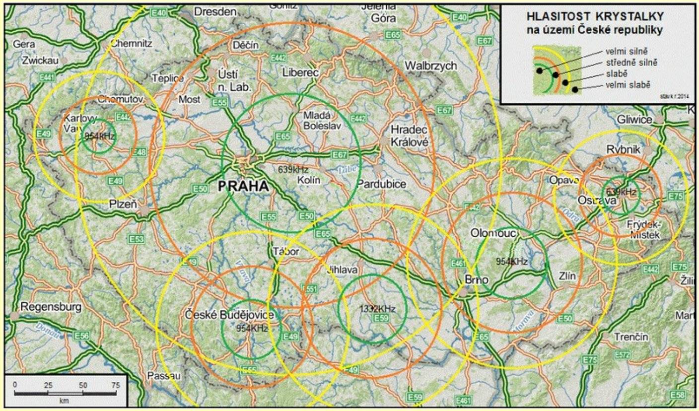

také je potřeba si uvědomit,
jaké možnosti příjmu dneska krystalka může poskytnout
a co už není v jejích silách . . .
možný poslech v roce 2014 . . .

#6 Příspěvek od ignaciusjreilly »
Topolna je uz asi passe, nebo se pletu?
#7 Příspěvek od sinclair »
Na krystalku je Topolná pasé, na slušnější 3T reflex v té lokalitě snad ještě šla.
