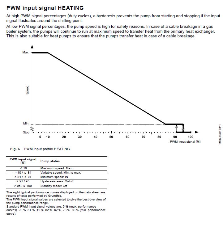

osobně bych si tipl, že je použitý jako usměrňovací kondík pro měnič. Ty motory bývají třífázové bldc , nakonec ono je to na osazení i konektorech vidět. Aby se motor roztočil do plných obrátek musí být na PMW konektoru napájení PMW vstup připojený k - napájení.

Grundfos to má opačne. PWM odpojené - plné otáčky, PWM Logická jednotka- čerpadlo vypnuté.
