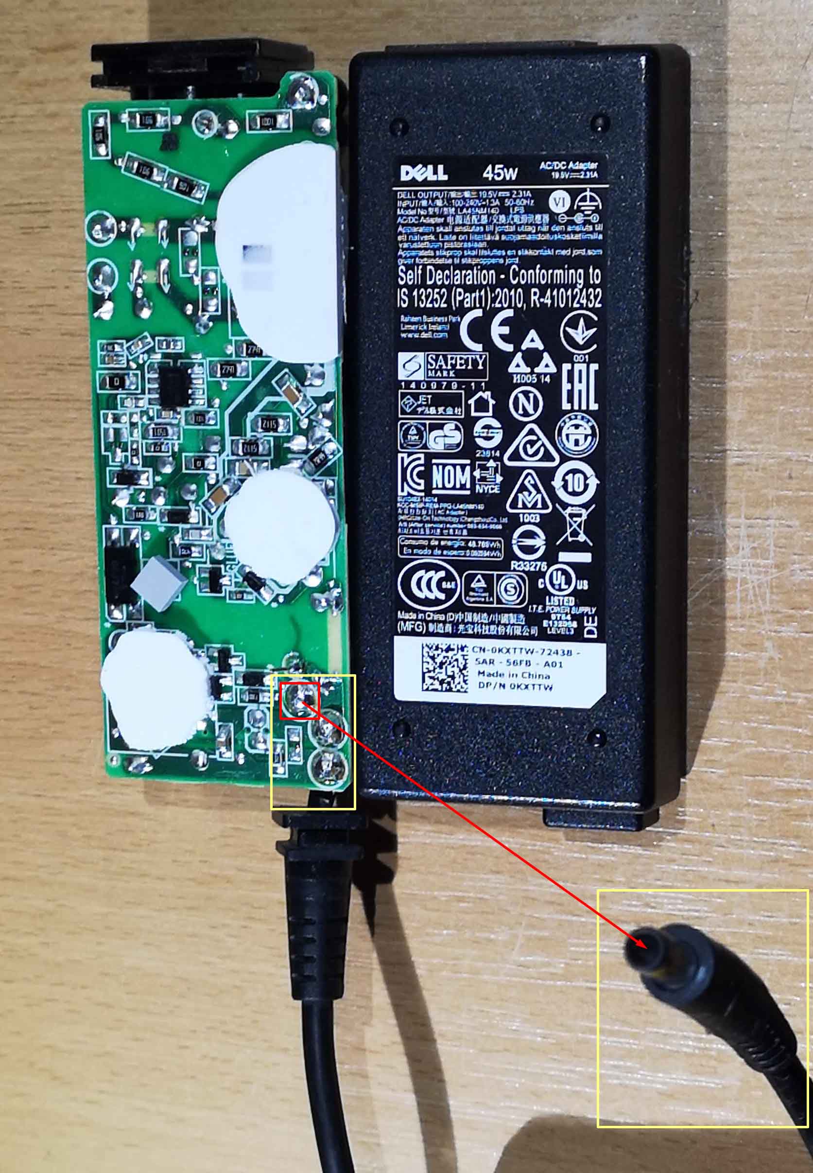

Niekde je preruseny vodic k tomu strednemu pinu. Bud je zlomeny kabel na strane zdroja (staci skratit) alebo v konektore (to je na vymenu celeho kabla).
Ak budes zdroj kupovat, tak radsej kup pouzity original ako novy nejaky smejd.
Jak jsem psal na začátku. Datový kabel je přerušený tak ho tedy zkuste zkrátit. Ale mockrát se mi stalo, že byl kabel zlomený na dvou i více místech. Nevím z čeho to vyrábí, ale napěťové kabely se snad nikdy nepřerušily.Jen párkrát byl opravdu špatný zdroj.Kupte nový kabel, jestli se dá ještě koupit, a hotovo.
Nevím jaký mají průřez, není to tam nikde napsané a pouze ilustrativní obrázek.Každopádně original to není, ale ty 3A při 19V to i podle toho obrázku vpohodě přenese bez zahřátí. Konektor si musí změřit, ale i Inspirony mají 7,4 x 5.0 mm.
Ja som bežne opravoval aj kábel na strane konektora. Che to celé rozpitvať až ostane čistý konektor - plast bez gumy. Potom pekne naletovať kontakty, odizolovať ich od seba nejakým netopivým materiálom (kaptan/textilná páska), a na vrch dať aj 4 vrstvy zmršťovačky. To si treba pripraviť dopredu, na kábel pôjde niekoľko menších aby ho postupne rozšírili, potom dve väčšie na to celé aby schytili rozšírený kábel aj s konektorom pevne dokopy. Je to piplačka, ale výsledok je skoro ako originál, akurát bez tých zárezov.
