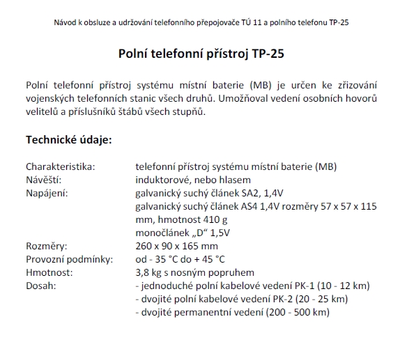

EKKAR píše:Ne snad, polní telefon VŽDYCKY BYL A JE jednodrátovej - se zpětným vedením zemí ....
Byl a nebyl, daly se použít oba způsoby. Když já byl na vojně 74-76 tak jsem pro účely drátového spojení pomocí TP25,(bylo to u radiostanice R118) měl ve výbavě asi 8 cívek kabelu PK1 (jednodrát) asi 4 cívky PK2 (dvoulinka) a kluci co byli vyloženě drátaři měli na véesce taky většinu jednodrátu.

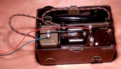

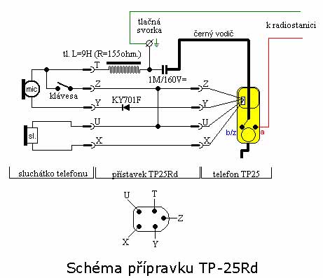

Na polní telefon TP-25 existoval přípravek TP-25Rd.
Přípravek TP-25Rd je malá kostka, která se vkládá do polního telefonu TP-25. Umožňuje tlačítkem v mikrotelefonu, dálkově ovládat radiostanici mezi režimy PŘÍJEM-VYSÍLÁNÍ, aniž by to musela vykonávat obsluha radiostanice.
