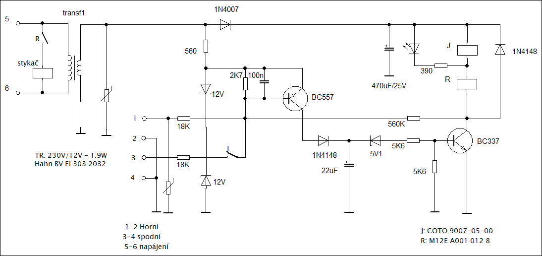

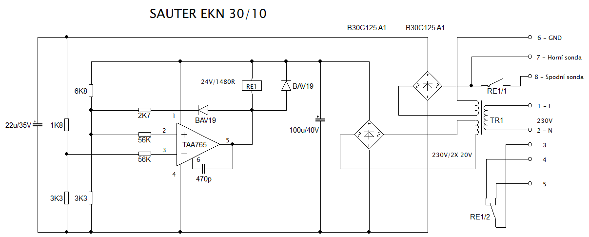

Otázka je, zda se snažíš řešit úlohu pro nějaký PLC, nebo prostě jen vyčerpávání vody jakkýmkoliv zpúsobem. V příloze máš schémata továrních výrobků co používají vodivostní sondy. V případě kontaktních plováků se použije stejný princip, který se využívá k ovládání stykače dvěma tlačítky. Na místo zapínacího použiješ horní plovák, na místo vypínacího použiješ spodní plovák. Plováky musí při hladině sepnout a při ztrátě vody vypnout. V případě úlohy pro PLC, nebo podobný, tak ignoruj.

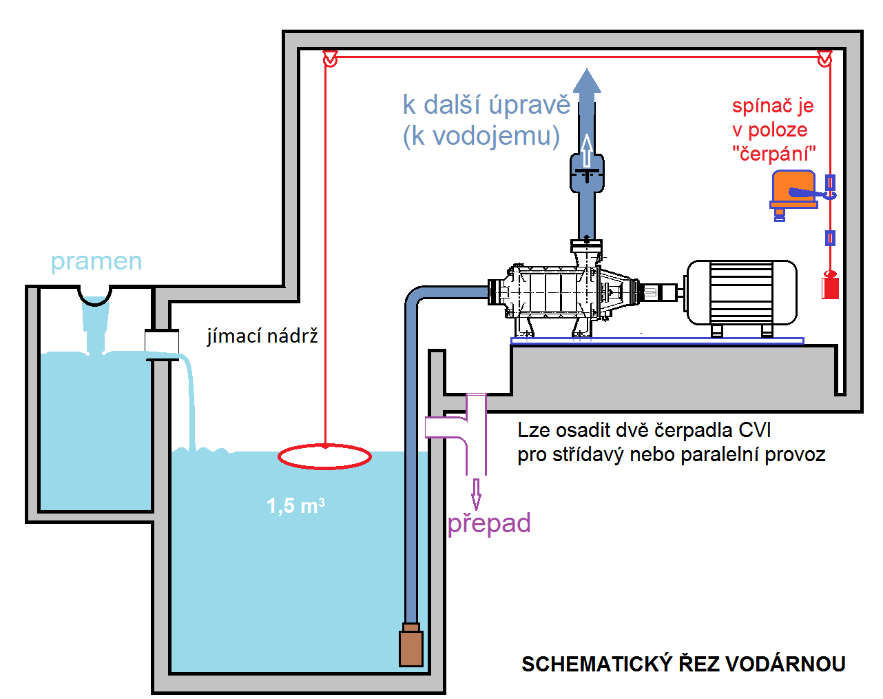

Nebo to udělat takto, v mnoha vodárnách to funguje 50 let i déle, spolehlicost vysoká.
A žádné LOGO to nepotřebuje, jen napájení cívky stykače podobným plovákovým zařízením ve vodojemu - při nízké hladině ve vodojemu sepne ovládací napětí, spínač u vodárny ale uzavře okruh jen při plné jímací nádrži. Až ji vyčerpá na dorazem nastavenou nejnižší hladinu, zase čerpadlo vypne.
Když hladina ve vodojemu dosáhne maxina, odpojí ovládací napětí, i když ještě nebyla jímací nádrž vyprázdněná.
Jednoduchý logický obvod složený ze dvou sériově spojených hladinových spínačů s hysterezí a jednoho stykače motoru.
No, a kdyby nešel delší dobu proud, vodárnu to nezaplaví, jímací nádrž má přepad do potoka.

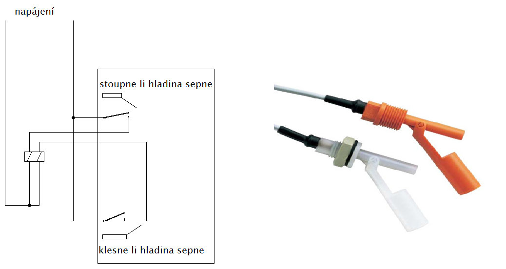

tak ještě jednou osvědčený koncept, ale pokud je to úloha pro LOGO tak to jde i toto využít. Nejsou zakresleny spínací kontakty bistabilního relé to je na libovůli
