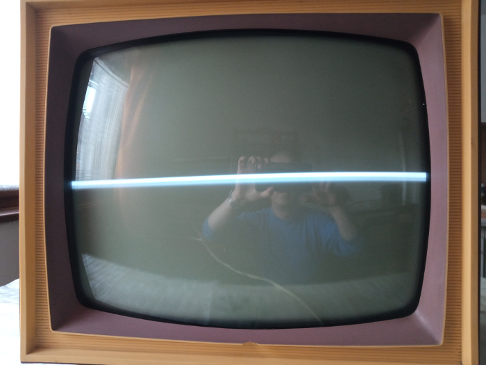

Je to PCL 82. Jedna je ve snímkovém rozkladu, druhá jako koncový stupeň zvuku. Ale spíš bych čekal nějaký vadný kondenzátor v obvodu než samotnou elektronku.

Schemata od baňatých TV jsem už vyhodil, ale na vertikálu bývaly známé PCL85, ale tady je ještě možná PCL82.

Jeremy2001 píše:Prosím vás, ktorý je to obvod snímkového rozkladu, teda ktorá elektrónka? Ďakujem.
E10 oddělovač synchro, E12a oscilátor s tzv. rázovým transformátorem, E12b koncový stupeň...

Našiel som prasknutý varistor R452 - v zozname súčiastok je len poznámka Si 2016. Prosím vás, neviete jeho parametre? Že by som ho vymenil. Ďakujem.
Příspěvky: 21232
#20 Příspěvek od Hill »
R452 sice vliv na rozměr má, ale ne takový, aby přerušením nechodil svislý rozklad vůbec.
Zkontroluj taky R541 a R554.

R452 je varistor pro stabilizaci svislého obrazu. Je to velmi účinné zapojení pro stabilizaci rozměru. Ale k Si 2016 ti nic neřeknu...Podle mě bys i tak měl mít rastr, i když s blbým rozměrem. Nejdřív měř anodová napětí ...
Příspěvky: 8276
#22 Příspěvek od xsc »
Přesně tak, rastr tam i tak bude, ten varistor jen zajišťuje stabilizující zpětnou vazbu. A opravdu je prasklý, nebo má jen upadlý přívod? Ty se obvykle daly znova zapájet.
To spíš zkontroluj třeba C334 a samozřejmě napětí na elektrodách elektronky. Opět na anodě pentody PCL radši neměřit, i když pokud rozklad nejede, impuzy tam nebudou.

Kondenzátor C334 vymenený, aj ostatné čo sa mi dali som vymenil. Zatiaľ žiadna zmena. Ešte pomeriam tie napätia.

Hlavně měř tu triodovou část, oscilátor musí kmitat na 50Hz. Pentoda to už jen zesiluje a tvaruje a i hodně jetá elektronka nějaký rozkmit udělá.

Zdravím, takže na pine 6 elektrónky E10a (ECH84) - merací bod 18 som nameral len 0,33 V - má byť 18 V, merací bod 19 som nameral 100 V - má byť 75 V, merací bod 20 som nameral 1 V -má byť 15 V. Žeby bola tá elektrónka ECH84 vadná?
Příspěvky: 21232
#27 Příspěvek od Hill »
Pročto hledáš až v separátoru, když ti nekmitá snímkový rozklad?
Když jsme u té ECH84, zkontroluj odpory R301 a R306. Ale ta napětí uvedená ve schématu platí, jen když je na vstup přivedený TV signál.
Napřed rozchoď svislý rozklad s E12, abys v MB23 našel tu zdeformovanou pilu 50 Hz s amplitudou 11 V (plus mínus asi 2 V), ta trioda v PCL82 MUSÍ kmitat.
Jestli kmitá a průběh v MB23 odpovídá, postupuj dál k pentodě v PCL82, tedy E12b.
Bez fungujícího separátoru synchronizace (E10) se ti bude buď převalovat obraz svisle, nebo může být i rozložený na šikmé pruhy, ale musíš mít rastr po celé výšce stínítka dřív, než se pohneš dál. Protože podle obrazu se na analogové televizi dá diagnostikovat 70 % závad, možná i víc. Na té vodorovné čáře nic neuvidíš.

@Hill, ďakujem ti. Trióda E12a nekmitala, po dlhšom bádaní som zistil že odpor R338 nemá kontakt ku plôške DPS. Teraz je už raster po celej obrazovke.
Ešte skúsiť pripojiť vstupný signál a uvidíme čo bude ďalej. :)
