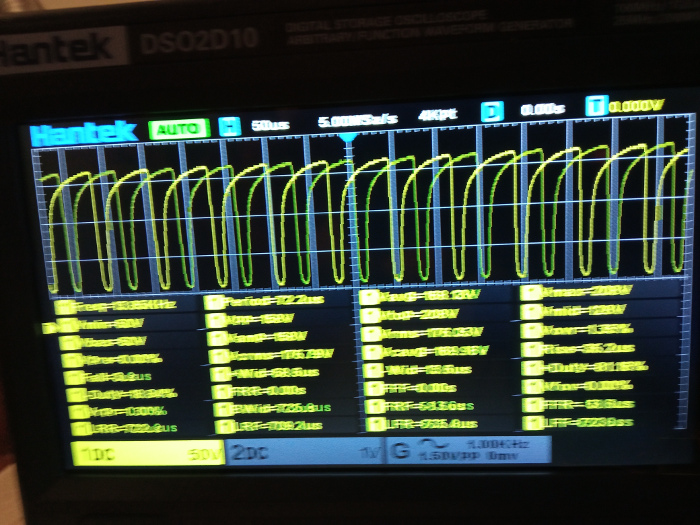

Takže odpor R403 1k v poriadku, kondenzátor C419 22k vymenený. Na pine 6 elektrónky ECC82 som nameral cca 150V, na pine 1 cca 90V a na pine 8 cca 6V.
Prikladám obrázok z merania osciloskopom. Znamená to že oscilátor funguje?

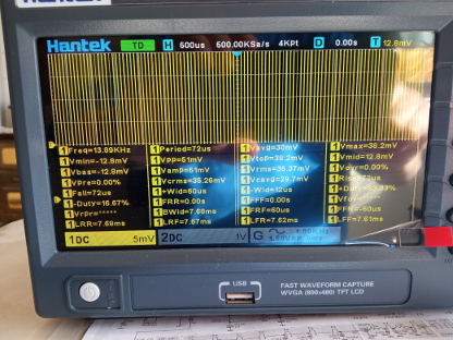

#10 Příspěvek od Jeremy2001 »
Prikladám ďalší obrázok osciloskopu, teraz už lepšie nastaveného. Trochu je rozmazaný, ale snáď pomôže. Amplitúda signálu je cca 160V.

#11 Příspěvek od Hill »
Samozřejmě, že kmitá.
Teď ty kmity musíš naměřit na mřížce PL500 (pin 1 nebo 2).
Je-li PL500 v pořádku, musí tam tyto impulsy s nažhavením vytvořit záporné předpětí. Jestli tam není, má C419 svod (ten se neměří multimetrem při 1,5 V, ale minimálně při napětí 200 V).
Nebo je přerušený řetězec R401, R402 a R451.
