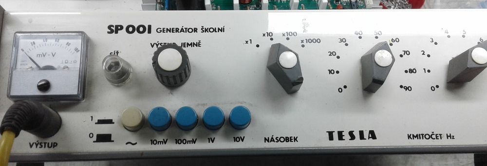

Len či je to zladené na všetkých rozsahoch, lebo 0 až 9 na rozsahu 10 nemusí byť to isté ako 0 až 9 na rozsahu 90 a už vôbec nie na rozsahu 1000x, ako na rozsahu 1x.
Příspěvky: 21233
#17 Příspěvek od Hill »
Že by zrovna v Lanškrouně opovrhovali tandemovými potenciometry vlastní výroby?
Za tím bude něco jiného...
#18 Příspěvek od Crifodo »
U potenciometrů seděly rozsahy do 100 kHz dobře, až poslední dva jsem dělal jiné stupnice, asi se tam už uplatnila kapacita potenciometru a přívodů.

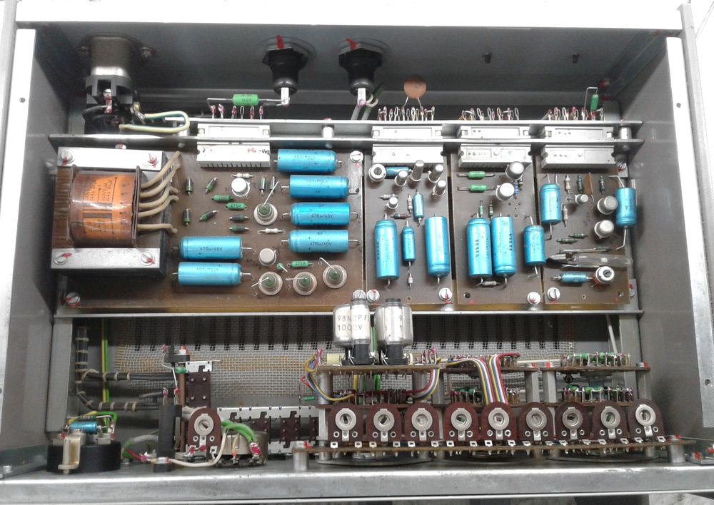

Vnitřní uspořádání nebylo asi pevně stanovené. Tady jsou ty plošňáky dané úplně jinak :D

Z kolikátýho roku ty výrobky jsou ?? Tipuju, tak polovina 70 let.
V naší Tesle jsem montoval GTS ky cca v polovině 80. let a ty už vypadali více profi,
je fakt, že je nedělali učedníci ...

Podle množství modrých elytů bych spíš čekal 80. roky.

ZVUK2000 píše:Tady jsou ty plošňáky dané úplně jinak :D
Tohle je trochu rozumnější, trafo je víc vzdáleno od obvodů generátoru a ty destičky mají odskok od Al lišty, takže se snad dají vysunout z konektoru.
Docela by mě zajímalo, kdo a jak učí nějaké zásady konstrukce přístrojů dneska.
