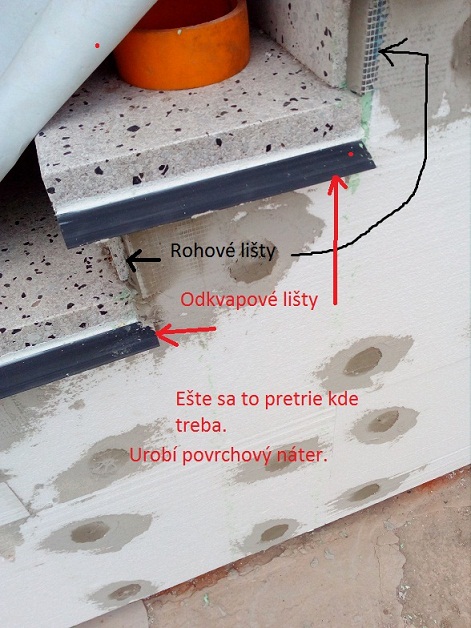

Este raz,venkajsia stena 30cm hrubá schodista a vnutri kumbalu na zeleninu,potraviny v nebola omietnuta.Tak sa syn a zena rozhodli to omietnut a zateplit v jednom!Co je natom zle?Medzi polystyren a spodok schodov dame kusky okapoveho plechu a jeto.Vsetko okolo plechov pod stupnami schodov bude utesnene,aj to je tazko pochopit?Pytal som sa ako tento problem vyriesit,aj to je tazke pochopit?Dik, zvladneme to uz teraz a problemy urcite nebudu ,ako si myslite podaktori.

General,i tak sa da,ale nemame SD.Cudujem sa ,ze si to slusne napisal,nie ako niekto tu.Uz je to vyriesene ,ale pochybujem, ze niektori tu mate zdravy rozum,co potvrdil aj jeden co som mu povedal ,ze ste napisali.Zase ste robili podaktori z komara somara.Dik vam slusnym co ste radili ako nato.Este kriticke plochy, ako rohove listy z jedej strany pretriem vodeodolnym tmelom a jeto OK.No problema!Nikto nemal problem s tzv.zateplenim z vonka co tu bol pozriet,okrem vas tu.Tie okapove plastove listy su origos na balkony,..... a strcene a zalepene su pod kazdy kraj schodu.Tie plechove co tu niekto dal tip su velmi siroke a tieto plastove su sirsie ako schod asi 4cm iba.
