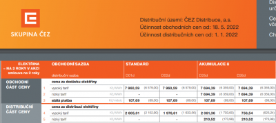

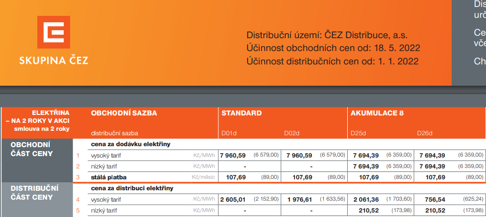

OK, cena silové elektrické energie je stejná ve VT i NT, ale je ohromný (třeba až desetinásobný) rozdíl v ceně za distribuci EE - viz příklad nového ceníku.
Podle mě se stále vyplatí prát/vařit/... v NT - obzvláště u tatifu D25d.
