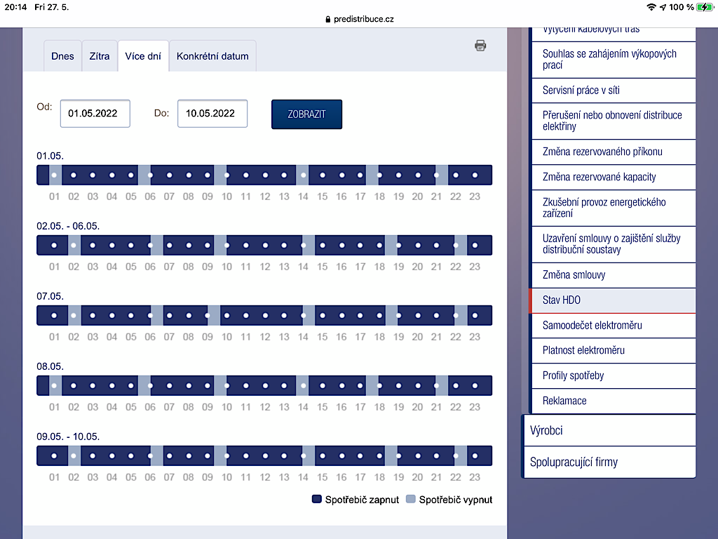

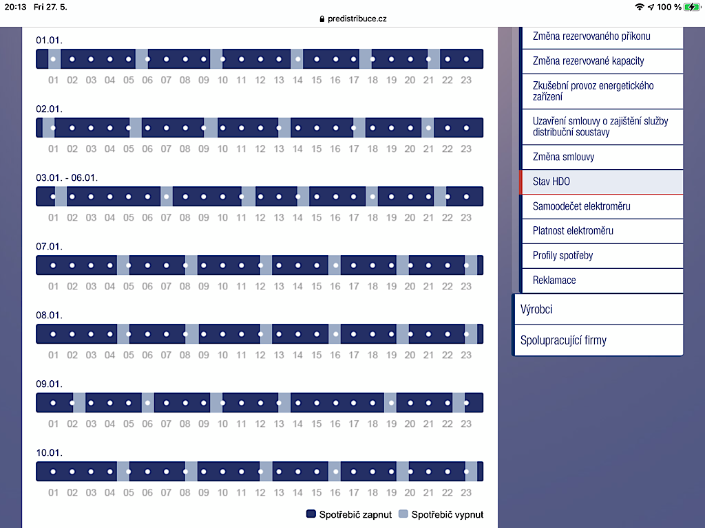

tomasjedno
Příspěvky: 6547
Bydliště: ZZ9 Plural Z Alpha
#7 Příspěvek od tomasjedno »
jirkati píše:Podle mé zkušenosti se změna na noční sazbu (přepnutí) provádí pralticky pořád ve stejných časových oknech.
Asi jak kde.
leden 2022
leden 2022
květen 2022
květen 2022

#8 Příspěvek od ZVUK2000 »
tomasjedno píše:
Asi jak kde.
Však jo. Aby to dávalo smysl není to celoplošné, ale lokální. Takže síť se odlehčuje celých 24hod.
