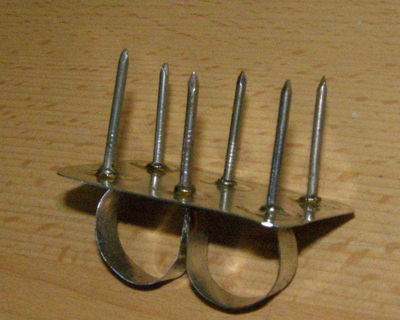

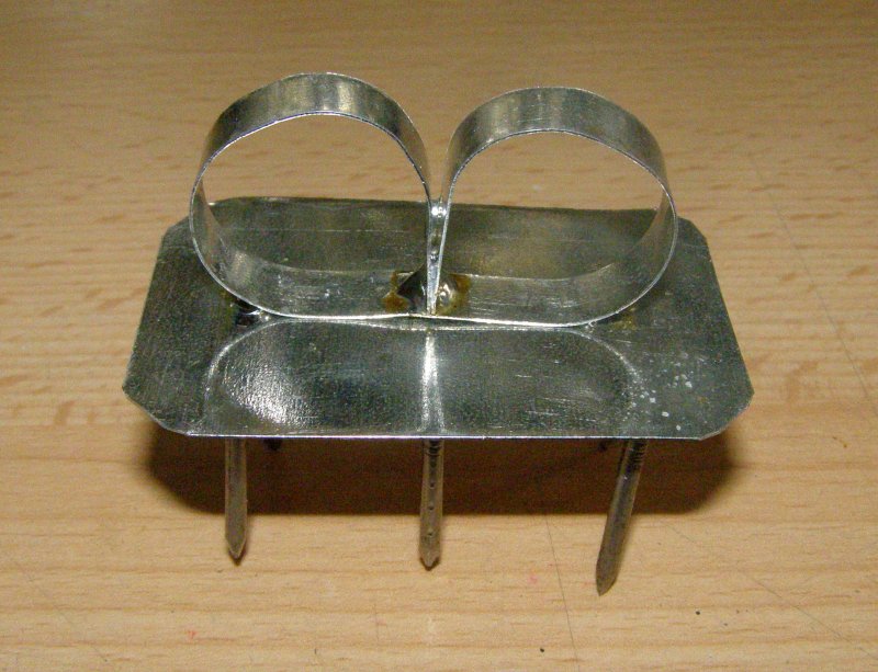

#21 Příspěvek od ZdenekHQ »
Tak jsem byl požádán, abych si to nakreslil, ale než abych něco hodinu kreslil, to je lepší to za 15 minut vyrobit. Tohle je samozřejmě k ničemu, ale jako demo to postačí a rozměry dopíšu. Ty hroty bych raději trošku delší.
Na tvaru toho držátka netrvám, ale tohle je docela praktický...
