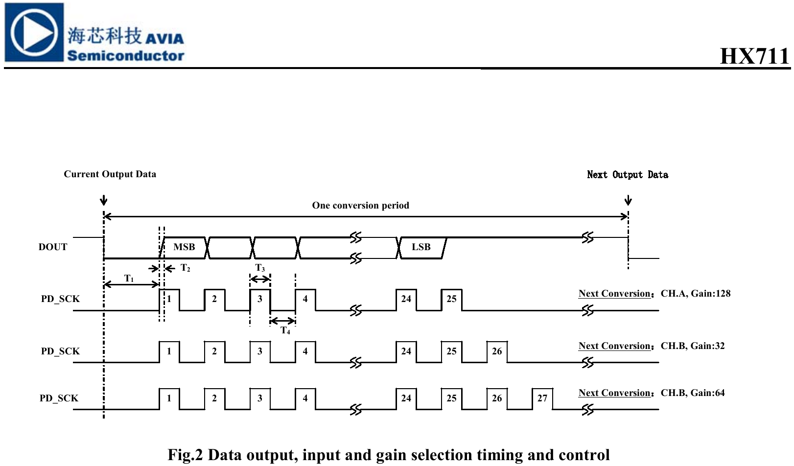

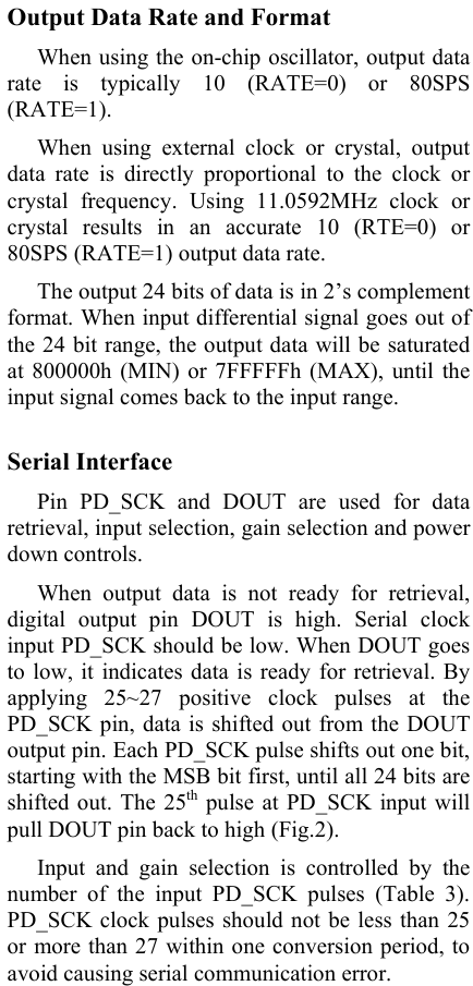

Chalani dík, aj tebe EKKARE ale stále tu nevidím odpoveď na otázku čo z toho lezie ako sa tie 0 a 1 menia v závislosti na zaťažení. Keď to ekkare vidíš v tom datashete tak nemôžeš mi to sem prekopírovať? Ja to tam nevidím. asi sa zle pozerám.

#21 Příspěvek od JirkaZ »
Viz příloha.

Čo to tam je? nerozumiem tomu. vysvetlí niekto?

#23 Příspěvek od JirkaZ »
Prostě sériový přenos dat (postupně 24 bitů) na DOUT synchronní s hodinami na PD_SCK.

#24 Příspěvek od kutilmil »
Nejako lepšie mi to nevieš vysvetlit?

https://cdn.sparkfun.com/datasheets/Sen ... nglish.pdf
V závislosti na analogovém vstupu je na výstupu 3-bytové slovo 800000 - 7FFFFF /HEX/. (100000000000000000000000 - 011111111111111111111111 /bin/)

Tady si tukej na tlacitko + u radku decimal a uvidis co z toho leze kdyz se ti o neco zvysi hmotnost = zvysi se cislo. Lezou z toho postupne jednicky a nuly zprava doleva tak jak je vidis v radku binary. Vzestupnou hranou hodin se posunes na dalsi bit, na sestupne hrane hodin ho ctes.

Zde ale není komunikace na vyžádání, alebrž HX711 data neustále "sype" na výstup...

Nic nesype, je to SPI sbernice, master (arduino) posila hodiny a slave (HX711) na vzestupne hrane hodin vraci data.
