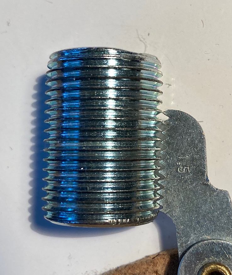

5/16” má stoupání 1,41. Zřejmě Číňan použil co měl 😃

termit256 píše:I kdyz pokud s ho meril stejne presne jako to stoupani...
No tak jsem se upsal a následně chybu opravil. Tobě se to nikdy nestane?
Pro nevěřící Tomáše přikládám fotku s měrkou 1,5 mm.
Myslím, že důvod, proč to dělají s o chlup menším stoupáním, bude to, že šel ten závit moc hluboko a ty spojované trubky jim praskaly. Proto tam nechci násilím rvát M18x1,5.

Jo, splest se muze kazdy, proto jsem psal at si to radeji zkontrolujes. Ten trubkovy Gckovy zavit jsi zkousel?

Špatně to měříš. Buď počítej počet mm na 10 závitů nebo počet závitů na jeden palec a tady to bude 18 závitů na jeden palec. Pokud bereš do ruk měrky, tak jsou nejen Metrické ale i Whitworthovy měrky.

Jenže ten závit není Whitworth.
Uspokojí tvé ego, když napíšu, že je to závit M18 se stoupáním 1/18”?
p32 píše:Špatně to měříš. Buď počítej počet mm na 10 závitů…
Špatně to chápeš. Nedošlo ti, že při měření 16 závitů je menší relativní chyba měření?

termit256 píše:Ten trubkovy Gckovy zavit jsi zkousel?
A jak? Ty víš o nějakém kusu trubky Φ18 s tím závitem?
Ten G 3/8” má vnější průměr 16,662.
P.S. Whitworth 11/16” (Φ 17,53 mm) s jemným závitem má stoupání 1/14” (1,81 mm).

Z rozmerov na fotke vychádza vonkajší priemer 17,5mm. Žeby 11/16" ?

rezis píše:PG11 má stoupání 1,41
při vnějším průměru 18,6!

samec píše:Z rozmerov na fotke vychádza vonkajší priemer 17,5mm. Žeby 11/16" ?
Přesněji 17,61 mm, což je při dolní hranici tolerance 6g pro M18 (17,623). Ale jak píšu výše, jemný závit Whitworth 11/16” má stoupání 14 závitů na palec, já potřebuji 18.

Tak to vypadá, že nejblíž tomu je závit UNS 11/16” 18 tpi. Našel jsem na to i závitové očko, v Austrálii, ale za ty peníze bych snad koupil celý nový věšák, možná i dva.

Místo toho rozepisování jsi mohl použít měrku na palcové závity a bylo by . Každý normální soustruh má palcové dělení na závity . Na průměru vůbec nezáleží , a soustruh má dělení z palce . Pro unifikované plynové závity je tabulka . Sám nevím , proč i Narex nakonec již za režimu před rozkradením použil u vrtaček upevňovací závit 1/2"x20 .

Je to marný, už jsem mu to psal. Člověk, který neví a nechce pochopit, že závit má profil buď metrický nebo whitworthův (nepočítám zaoblené, trapézové apod.), tzn. že má buď 60° (měří se vždy v mm na násobky desítek závitů) nebo 55° (měří se počet závitů na 1 palec), tak bude stát za svým i když mu tady píšou, že si na soustruhu udělá průměr jaký chce a do toho si vyřízne závit nožem s profilem 60° nebo 55° a podle nastaveného stoupání (tady 18 závitů na 1 palec).
A to nemusíme řešit takové nesmysly, jako
K tomu nápadu jakože menší chyby by snad nedošlo ani malé děcko.
Máš pravdu v tom dlouhém kecání o ničem. Stačilo dát fotku se šuplérou nastavenou na jeden palec (25,4 mm) u toho šroubku a napsaným průměrem přes vrch a mohl jsi mu to za deset minut na soustruhu udělat sám. :wink:
