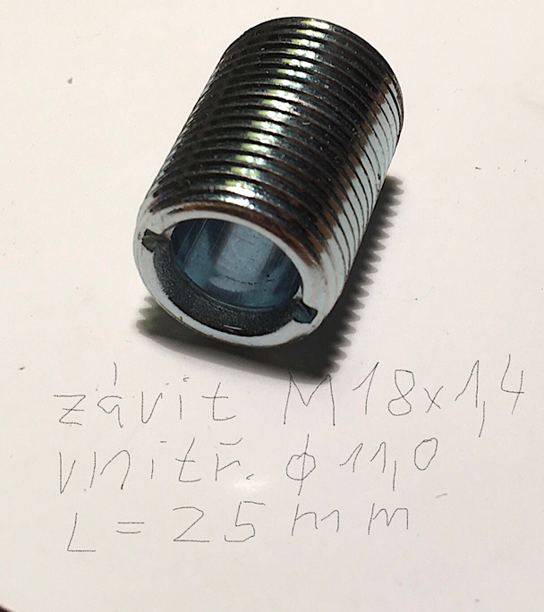

Nemohl by mi ho někdo za úplatu vyrobit? Materiál libovolná ocel, nemusí být ani dutý, dutina (Φ 11) nemá žádnou funkci.

Zkusil bych speciální prodej spojovacího materiálu, vhodný šroub M18x1,5 a zkrátit na potřebnou délku.
Pro soustruh by to neměl být problém, ale jeden kus bude pracný.

Jo a 16 zavitu meri 22,4 mm.p32 píše:To jako, že 10 závitů má vzdálenost 14 mm a ne 15 mm?
Opraveno, 17 zavitu ma 23,8 ale to uz se blbe meri kvuli zaobleni koncu, zasahuje to do zavitu.

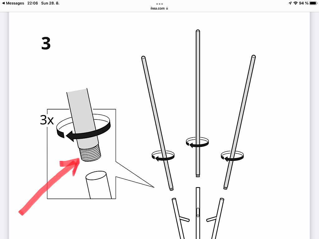

Zajdi s tyckou nekam kde prodavaji pneumaticke zalezitosti a zkus tam nasroubovat G 3/8"
Ale je klidne mozne ze cinan vyrabejici ten bazmek pro ikeu pouzil nejake mistni merove jednotky.
Taky mrkni na palcove srouby, tam by mohlo neco sednout, vzhledem k tomu stoupani. V kazdem pripade jsi poucen kde priste nic nenakupovat.
