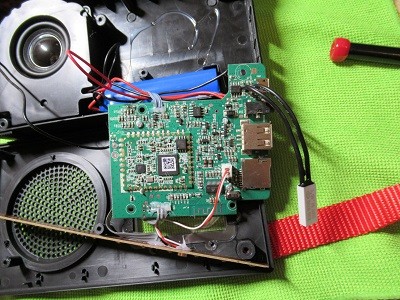

Příspěvky: 10090
#28 Příspěvek od Artaban001 »
V tom případě by mě zajímalo, jakej má tepelná pojistka význam tady:
PotPalo
Příspěvky: 6018
Bydliště: BA
#29 Příspěvek od PotPalo »
Tak snáď pri nabíjaní alebo vybíjaní tej batérie, aby sa neprehriala.
ZVUK2000
Příspěvky: 4397
Bydliště: Karvinsko
#30 Příspěvek od ZVUK2000 »
Ano, není přilepená na baterii.
