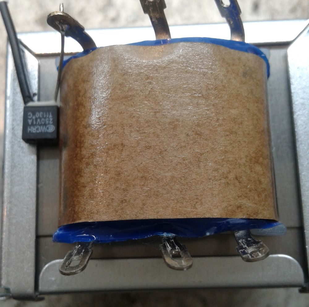

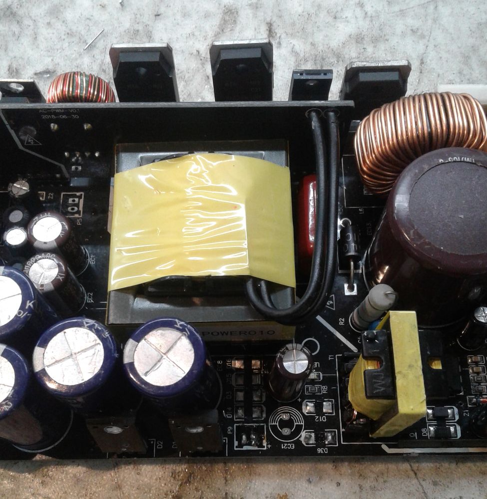

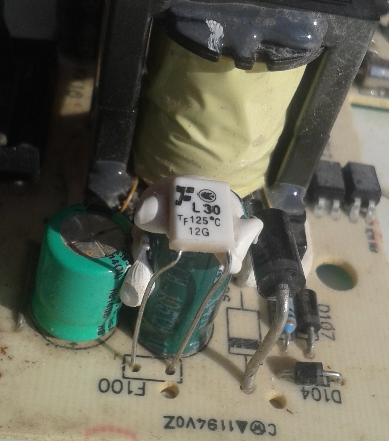

"Konstruktér" pravděpodobně počítá s celkovým oteplením hlavně trafa a následným přenosem na elyty. Ale pokud by měly ty elyty 125C, pak už je úplně jedno, zda to vypne zkrat díky suchým elytům nebo pojistka.
Přesně tak, ve spínaných zdrojích jsem ještě tepelnou pojistku v trafu taky neviděl. Ono by to taky vzhledem k pracovnímu kmitočtu nebylo nic dobrého. Ve spínaných zdrojích také trafo není to, co obvykle shoří, pojistka by patřila spíš na chladič, buď tranzistoru na primáru, nebo diody na výstupu. Tady je to nejspíš pojato tak, že když by se to celé z nějakého důvodu masivně přehřálo, tak se to odstaví snad dřív, než to lehne plamenem.
Pamatuji zdroje k nějakým notebookům Toshiba... uvnitř byla mezi trafem a primárním elytem pojistka 117°C a u další verze měla dlouhé dráty a byla přimáčknutá k trafu. Co jsem tyto zdroje opravoval, skoro vždy byly přerušené a bylo nutné měnit všechny možné elyty. Byly to takové malé protivné hodně horké 60W zdroje, ideálně aby to nějaká pizda zastlala do pelíšku když chatuje se svým manžou z hotelu.
Asi lepsi nez nic, kdyz bude mit trafo 200C, tak jeste nic nechytne, ale pojistka vybavi. Osobne bych to tak ale urcite nedal.
