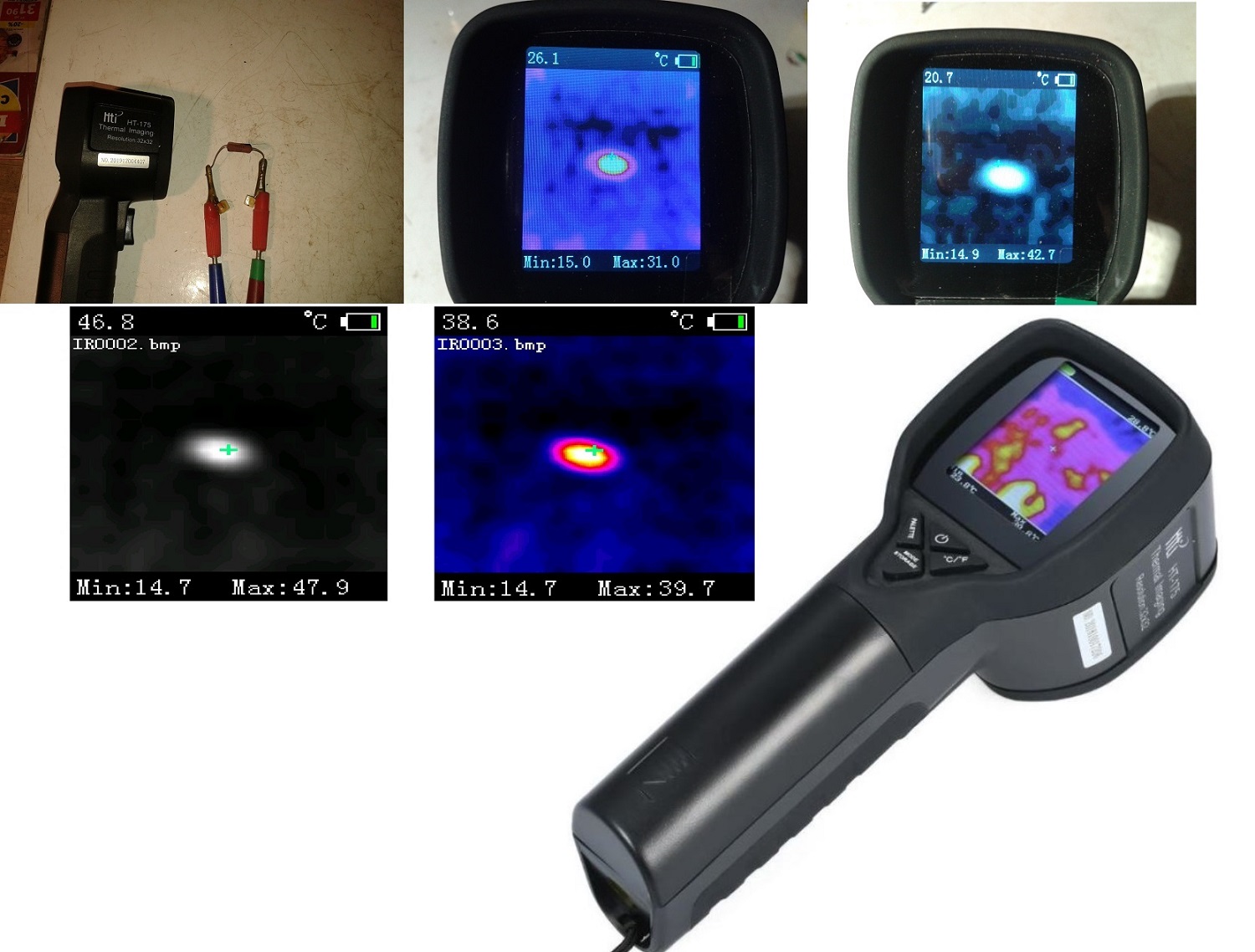

Tak já má tuto kameru z Hadexu, ale já ji mám za osm stovek. Teď stojí pětapůl a to se asi zbláznili.
Nemá moc ostrý obraz, ale na měření chladu a tepla se dost hodí. Taky se s ní dají měřit úniky tepla na fasádě.
Přikládám obrázek jak to měří teplý odpor. Obrázky se dají stáhnout.

MiraSt píše:já ji mám za osm stovek.
To bylo asi ještě před pandemií, že ?
Škoda, že člověk nemá dost předvídavosti, aby jich včas koupil víc kusů.

Jo. Týdenní akce to byla a já si toho všiml když jsem hledal VN zdroj na ozón.
