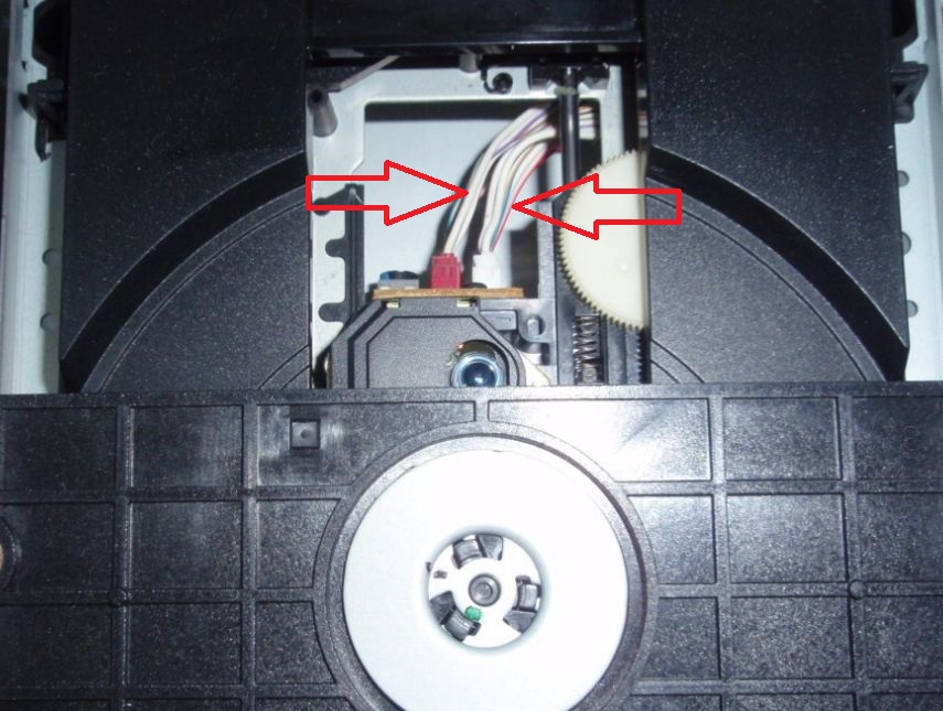

Jestli za sebou laser tahá tyhle káble označené na obrázku, (a vypadá to že jo), tak by mohly někde drhnout nebo váznout. Tomu by nasvědčovalo popsané chování.
A co se laserových jednotek dotýče - nabízím na aukru PHILIPS AK 601 který bez problémů čte i pálená CD, jednotka je na ALI myslím že min za 1000 a nikdo ho nechce.... :?:

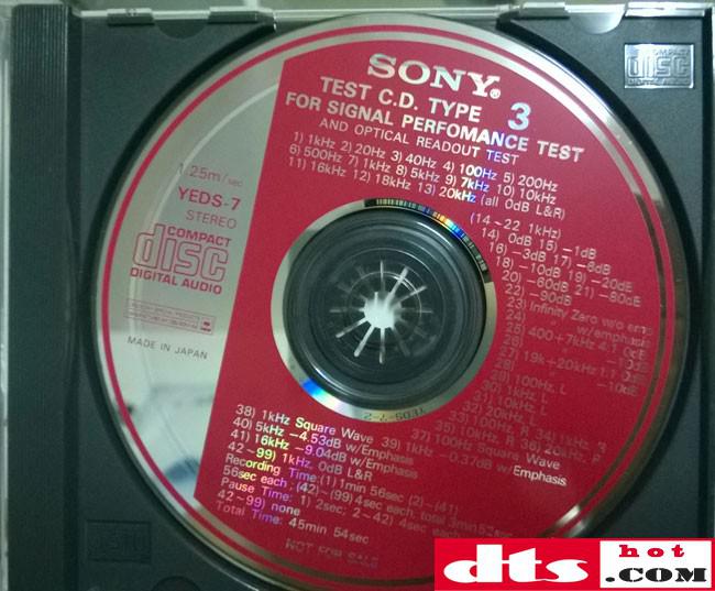

mihal píše:Najlepšie urobiť záznam a niekde uložiť. Ofoť aj tú pravú dosku detailne. Mala by mať označenie P2067A501A. Potrebuješ ďalej Test disk SONY TYPE3 a osciloskop. Bude treba merať v test režime 4 signály: E-F Bal, Focus servo gain, focus offset a tracking servo gain. Na základe výsledkov sa dá usúdiť čo ďalej. Alebo servis.
Podla opisu sa vyznas. Keby som mal cestu cez ZA, vedel by si mi to pozriet a zmerat ?

vladopp píše:..Keby som mal cestu cez ZA, vedel by si mi to pozriet a zmerat ?
Ak zoženieš ten test disk tak na to mrknem.

Tam som už nejaký piatok nezavítal, to ako dj pustí kilohertz a roštenky skáču šafl? To bude asi tamto nwo.
Hľadal som ten disk pár rokov do zadu, 150 dolárov sa mi zdalo moc. Dnes ide za 500.
Signálové odozvy sú vztiahnuté ku konkrétnym trackom s definovanou vlastnosťou stopy, to sa nedá kopírovať. Buď je test cd a ide sa podľa SM, alebo sa skontroluje obecne pattern, elyty a nasleduje tápanie s nerentabilnou opravou.
Na mieste autora vlákna hľadám servis hifi alebo hiend. Tie servisy pokiaľ prežili do dnes tak testovacie disky majú, bol to bežný postup opravy už v 90.rokoch.
