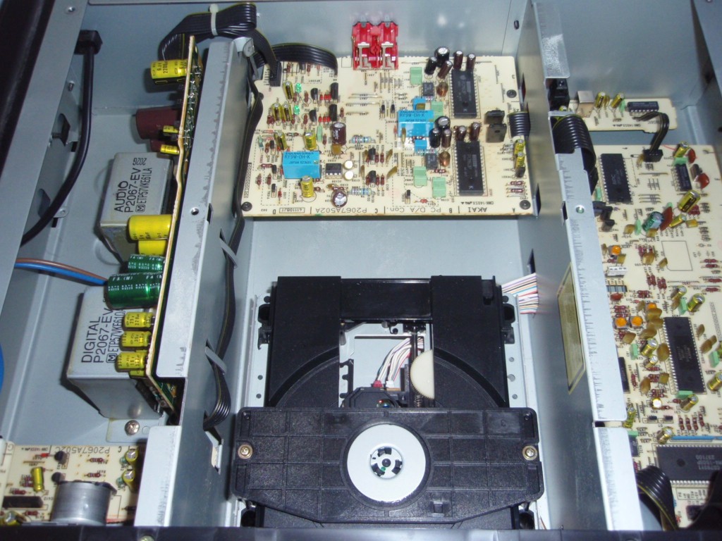

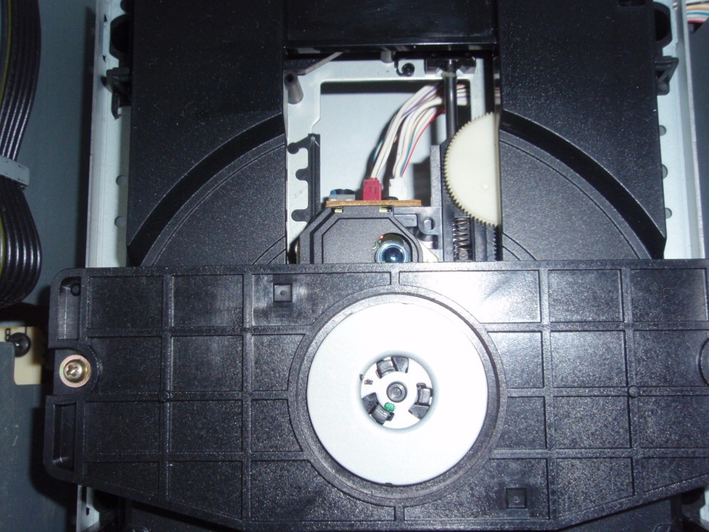

Pri prehravani mi ku koncu CD zacina hudba preskakovat. Laser som cistil a pomohlo to iba na chvilu. CD player mam z 1996 kupeny novy v obchode a je mi jasne, ze zivotnost laseru nie je nekonecna. Riesil niekto tento CD player alebo podobny model ? Da sa mu este pomoct ? Vsetko je v nom este povodne.

MOŽNÁ by mohlo pomoci lehce řídkým olejíčkem máznout vodicí tyčky, ono to podle popisu vypadá na mechanickou závadu. No a zjistit, co je tam za laser a kouknout co stojí, nebo (tak bych postupoval já) prohlédnout smetiště svých CD mechanik, přehrávačů a podobných a kouknout jestli nenajdu stejný...

Je tam laser SONY, a ten jde naštěstí stále levně sehnat.

myslis jeho cinskou kopii? :o original kss210 uz asi tezko...

Málo informácií. Vyber dokonalé CD a počúvaj zvuk serv. Podľa roho sa dá určiť hodne. Skreslenie tvaru lúča a jeho intenzita sú len časť príznakov starnutia, mechanika starne tiež ale tam príznaky kryje činnosť servosľučiek až do momentu keď sa regulácia dostane mimo rozsah.
Na doske serva je vidno aj nejaké elektrolyty, ktoré už môžu byť za horizontom a ich bývalá kapacita môže v jednotlivých stupňoch chýbať.
Pokiaľ nie je k dispozícii meracia technika, testovacie CD a kvalitné ND tak
doporučujem odborný servis, než sa to rozvŕta ladením na základe rôznych rád.

mihal píše:Málo informácií. Vyber dokonalé CD a počúvaj zvuk serv. Podľa roho sa dá určiť hodne.
Takze dam dole vrchny kryt a pocuvam CD na zaciatku a na konci ? Co by som mal alebo nemal pocut ?

Najlepšie urobiť záznam a niekde uložiť. Ofoť aj tú pravú dosku detailne. Mala by mať označenie P2067A501A. Potrebuješ ďalej Test disk SONY TYPE3 a osciloskop. Bude treba merať v test režime 4 signály: E-F Bal, Focus servo gain, focus offset a tracking servo gain. Na základe výsledkov sa dá usúdiť čo ďalej. Alebo servis.

Taky tu mám někde jeden Akai 79, optika na konci života.
Tady v tom případě by to mohl být ještě vadný spindl motor, dávám tomu tak 30%, ev. káblíky.

na ten spindle a slide motor bych se urcite podival, pak uz jen zadirajici posuv nebo optika v cudu...
