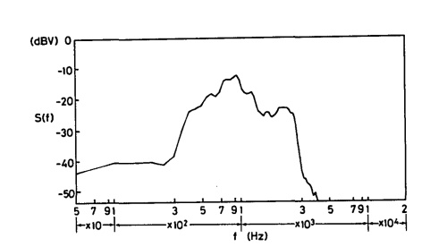

V dobe voskových fonografov ešte neexistoval elektrický záznam a zosilnenie zvuku, takže tie pridané basy EQ sú už dle chuti každýho soudruha - mosadzné trúby týchto strojov mali frekvenčnú odozvu horšiu jak pevná telefonna linka :)
Toto je frekvenčná odozva voskových valcov:

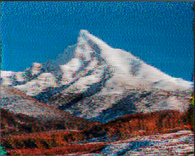

Ságu experimentov s fonografom završujem pokusom o demoduláciu farebného obrázka cez analógový záznam SSTV (rádioamatéri poznajú).
Na videu už začali byť patrné mierne problémy so synchronizáciou, takže toto je najlepší výstup - v porovnaní s referenciou - vrchu Kriváň:

Na tom válečku byl uložen celý ten text, co je na tom screenu?
nixdorf
Příspěvky: 540
#20 Příspěvek od nixdorf »
Ano, v dvoch kódovaniach, Baudot (abeceda v kapitálkach pre telegrafy a ďalekopisy) plus klasika ASCII, a troch prenosových rýchlostiach - 45, 300 a 1200bps. To posledné už sypalo čaj.
Pôvodne som to mal v téme "vkládání zajimavých obrázků" takže som tam zverejnil iba fotku do prílohy. Takto prebiehala samotná demodulácia, obdobne som nahral i SSTV záznam Kriváňa.

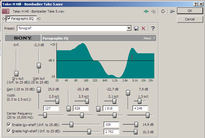

nixdorf píše:mosadzné trúby týchto strojov mali frekvenčnú odozvu horšiu jak pevná telefonna linka :)
To celkem odpovídá (zrcadlově) nastavené korekci podle ucha na nejlepší redukci té plechovosti.
Je fakt, že ta hudba asi byla dost plechová in natura, takže ten zvuk k tomu patří.

Ak chceš, môžeš vyskúšať EQ na nefiltrovanej nahrávke bom-bom-bombardiera - čiste iba impedančné prispôsobenie z pieza na nátrubku do linkového vstupu zvukovky. Ako som písal, na týchto MP3jkách som aplikoval pásmovú priepusť 300-3000Hz a prípadné FFT, takto to znie i tak, aby to aj prípadní alfa samci ocenili. Len zlaté káble do zvukovky mi chýbali.
Na ten nátrubek sa nasadzuje trúba, a jak to reve na celú cimru, tak sa tieto bzučivé harmonické od membrány potláčajú, pretože ich zvukovo neprenesie, takže znejú rovnako ako z tých MP3jek po bandpass. (Ak to škrípalo aj pri zázname, viď nahrávka Down South a nahrávka týpka s MM gramovložkou - tam nepomôže ani to). Našťastie sa k fonografu zachoval primitívny "regulátor hlasitosti" - posuvný kus plechu, ktorý sa nasúva na nátrubek. Alebo hodiť do trúby ponožku - asi z toho je angl. stick a sock in it...
Ďaleko horšie to znelo, ak som ten piezomenič neumiestnil zvrchu o nátrubek, ale prilepil priamo o membránu. Vtedy bol jasne "basovo" počuť i chniapanie šrobovákom po tele, ale tie rezonancie teda stáli zato.
Myslím že ten prasknutý, plesnivý pochod gladiátorov som presne tak nahral, ale aj tam som musel aplikovať bandpass, lebo to bola kastrácia goríl a kačíc. Naraz. Fučík v hrobe rotoval jak ten cylinder na fonografe. Možno som z tých bielych spórov, jak po tom ten safír jazdil, uvoľnil zopár bacilov cholery a neštovic, do luftu - čerta vie, kto to omacával sto rokov predo mnou.
