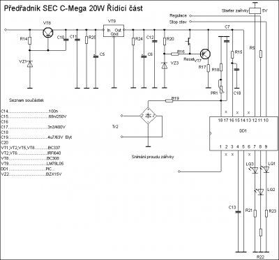

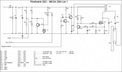

Pár schémat zářivkových měničů (ten SEC je bez záruky správnosti)
Ten autobusový, jednotranzistorový z fotky od někoho předemnou - párkrát jsem jej měl v rukách a jen takové upozornéní, Můžete se setkat z verzí, kde je trafo vinuto hliníkem a opředený "čemsi" - je to nějak zaletovaný (jestli znali v 80-tých letech pájecí pastu na hliník nevím), a pokud to odpadne, jako že se to stane, jediný řešení je konec nějak nasvorkovat a nadstavit měděným drátem - a nebo sehnat pájecí pastu na hliník.
Jedno schéma je řízení, druhý je vlastní měnič. procesor je nějaký PIC (Označení je nečitelné) snímač proudu TR2 je nějaký toroid z hodně závitama s provlečeným drátem jako primár

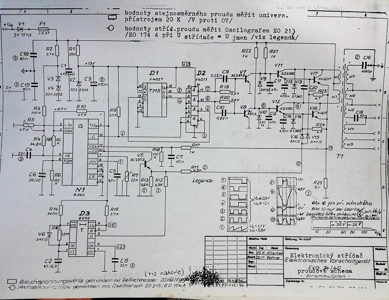

Pískající "hajzl", který je bohužel navržen pro nízkotlaké staré trubice a z novými tenkými vyskoktlakovými špatně chodí. Mění se za novější měniče - vadná zářivka žhne z poloviny, nebo vůbec nesvítí a měnič píská. Používá se zapalování indukcí na kostru

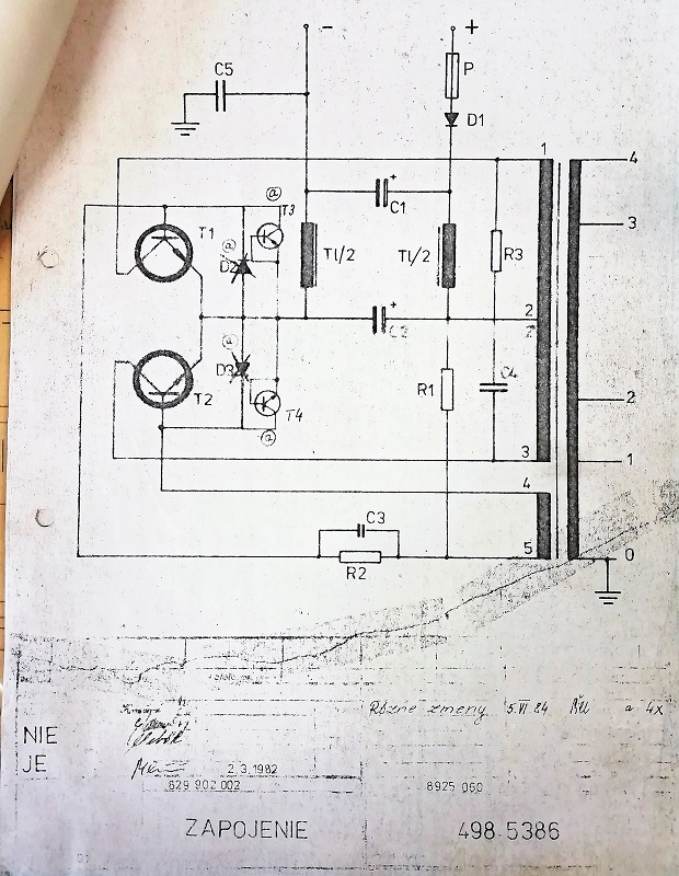

Zářivkový měnič buď na 1X 40W trubici, nebo na 2X 20 - záleží, jak se připojí. Je v Bymkách - vadná trubice způsobí periodické blikání
